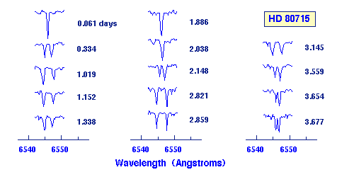

Pour la dernière partie de la question
s'ils sont réfléchis (ou même une partie d'entre eux seulement) comment alors peut-on déduire la composition d'une étoile sachant que les photons émis ne sont peut-être pas les siens d'origine ?
il y a un moyen de distinguer la contribution essentielle de chaque étoile : c'est le dédoublement périodique des raies par effet Doppler-Fizeau.
Le phénomène est plus ou moins visible selon les systèmes, mais il est à la base de nombreuses études.
Pour en savoir plus, voir par exemple https://media4.obspm.fr/public/FSU/pages_doubles/doubles-spectroscopiques_impression.html
et https://media4.obspm.fr/public/FSU/pages_spectroscopiques/impression.html
