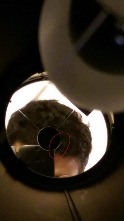

Je possede un Dobson SW 200/1200. J'ai toujours fait une collimation laser. Aujourdhui j'ai emprunte un cheshire pour essayé la collimation avec cet outil.

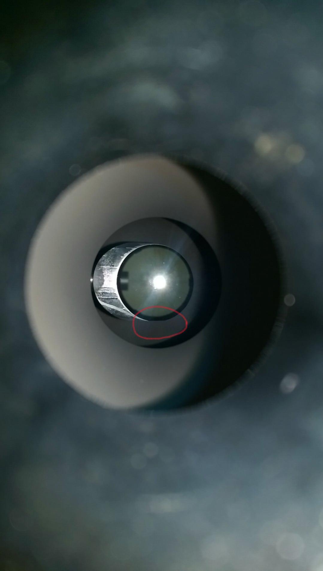

J'ai remarqué sur l 'extreme bord de mon miroir secondaire une sorte de "manque de matiere reflechissante " ? :confused:
Du coup ca fait pas vraiment un cercle parfait quand on regarde ds le porte oculaire . J'ai essayé de prendre des photos avec mon portable. J'ai le telescope depuis 1 an et demi. Est ce qu'il faut changer de miroir secondaire ? Est ce que ca influe sur les observations ?:cry:

je vois rien de bizarre sur la photo, mais c'est difficile,

je pense que ca y etait avant mais la quand j'ai bien eclairer ds le tube je l'ai remarque mais qu'avec un certain angle...
C'est as casser ou endommager c'est juste on dirait il manque de la matiere reflechissant sur genre moin d'1mm et sur genre 1/2 cm sur le bord

Ce sont souvent les support utilisés pour l'aluminage qui créent ces petits manques. Cela reste minime par rapport à la surface totale et en général les secondaires de ces télescopes sont toujours surdimensionnés donc pas de soucis.
Sur le secondaire de mon 200/1000, il y a aussi un léger méplat sur un bord. Tant que le reflet du primaire passe en entier dans le secondaire, ça ne peut pas poser de soucis (il y a de la marge comme le dit den).
