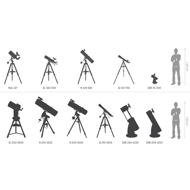

Pour te donner une idée de l'encombrement on t as posté une image pas mal.
Un mak 127 d occasion ca peut donner çà
