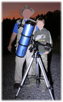

Ben oui, il y a un Newton 150/750 sur EQ3 :
http://www.promo-optique.com/telescopeskywatcher150750sueeq32blackdiamondmotorisable-p-2425.html?cPath=95_175
Maintenant, un Newton sur monture equatoriale n'est pas confortable. Suivant l'orientation du tube, tu vas avoir un PO qui t'obligera à tourner le tube dans ses anneaux.

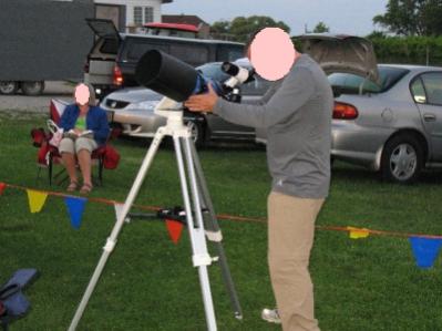

Sur un tube Newton le porte oculaire est en haut . Donc si tu le montes tu vas galérer quand tu vas viser des objets hauts . Tu vas aussi rater les objets situes dans ton horizon avec le dob .
Ce n est que l'on avis mais mieux vaut un trépied et un instrument avec visée arriere .
