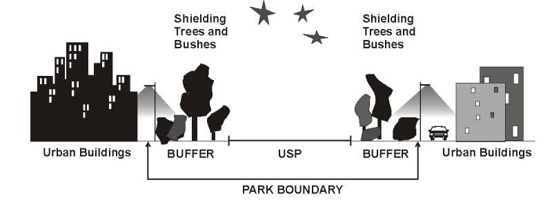

Vu la PL générée par le royaume de La Villette, je ne vais jamais aux RCE.
Et zyva sur les luminaires de sol qui illuminent les oiseaux !
Vieille conception de l'éclairage qui serait vraiment bonne à revoir et pas en remplaçant des ampoules par des laides.
La Villette fait plein de pognon sur l'astronomie, ce serait un peu normal qu'ils se conduisent un peu en Parc d'Astronomie Urbain.
http://www.rasc.ca/lpa/guidelines
Vu la PL du coin faut pas espérer avoir les dentelles mais sans éclairage direct ça permet au moins de s'habituer à l'obscurité et de tirer parti de ce qu'on peut avoir.
Et surtout, avoir une zone qui permette de voir les constellations et de sensibiliser un peu à la PL tout comme à une époque on a pu le faire pour les déchets et la qualité de l'air.
Le jour ou La Villette tentera l'expérience du Parc d'Astronomie Urbain on verra mais pour l'instant c'est de la daube !
