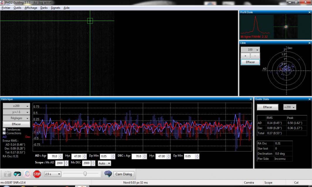

Hello,
Voici ma première expérience de guidage depuis ma véranda. Cela est fait avec une CGEM DX, un C11 perché, et une lunette de 60/240 pour le test avec la monture chargée. Après, il faudra passer au off axis avec 2800 mm de focale si je veux utiliser le C11, mais je commencerais avec une lunette de 90mm en F5. La caméra de guidage est une ASI 120S en USB3.
Je n'arrive donc pas à maîtrise l'AD avec des pics importants. Il est vrai que le seeing est pas terrible ces jours du côté de Genève mais, je ne sais pas pourquoi, je me suis mis en tête que ma monture déconne malgré le fait quelle soit quasi neuve.
Que pensez-vous de ce graphe ? Merci pour vos conseils.
5aa58357b1e0d_Capturedcran2014-11-1922_31_32.thumb.jpg.d934a893791c32f793be045826f6113e.jpg
Modifié par Bandido
  Bandido a dit :
Hello,
eh bien ca a l'air de fonctionner comme il faut !
  Bandido a dit :
Si les valeurs en arcsec sont correctes alors c'est extra! :)

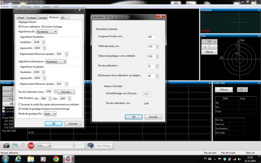

  OrionRider a dit :
Merci pour vos remarques. J'espère ne pas m'être trompé. Voici la config...

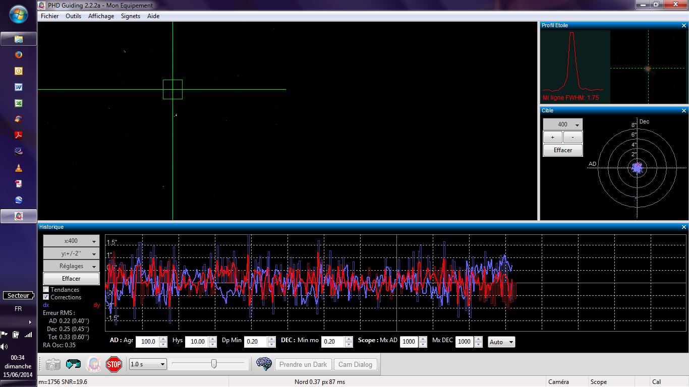

Salut les copains
Une photo de ma courbe pendant l acquisition de cocoon nebula. Temps calme.
EQ6 modifié avec les 15 KGS de mon MakNewton...
PHD2 et guidage au chercheur .... 200 mm de focale....
mini_92908620140904003029.jpg"]mini_92908620140904003029.jpg[/url]
Jocelyn
Modifié par joss750z
  Bandido a dit :
tu peux baisser un peu l'agressivité avec 100% ça risquede sur-corriger.
max duration en AD et DEC à 2s pas utile. 1s ça suffit largement avec une focale pareille. vaut mieux éviter que le scope aille trop loin si problème, mais pas d'impact en fonctionnement normal.
calibration step, j'aurais mis un tout petit peu plus 1500 ou 2000ms, 1050ms doit venir du calculateur interne je pense.

  olivdeso a dit :
OK, merci. Je vais essayer dès que les nuages partiront en vadrouille.

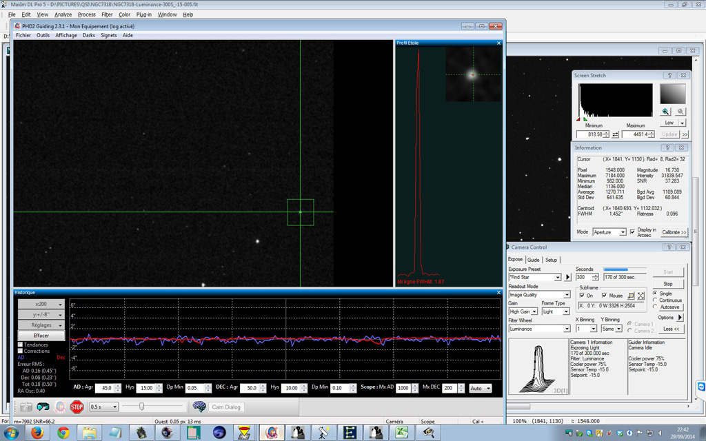

à bon j'avais pas compris , on arrive donc à la même courbe en guidant au foyer d'un C11 ou d'un chercheur de 300mm sur une Ed80 et tout ça sur une eq5. ;):confused:
Comme mentionné plus haut, je pense que l'erreur RMS est surtout un bon indicateur de la turbulence du ciel.
Personnellement j'évite autant que possible d'imager les objets quand ils sont trop bas sur l'horizon.
De mémoire sur la nébuleuse M16 j'étais à 1" d'arc d'erreur RMS en AD.
Sinon les bonnes nuits c'est entre 0,4" et 0,5" d'arc en AD.
Matériel :
EQ6 avec newton 250mm à 1280mm de focale et DO de la QSI, charge d'environ 15kg.
