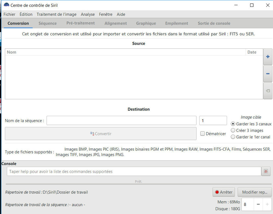

Sur la version 0.9.10 j'ai l'onglet "Script" qui a disparu, quelqu'un a déjà eu ce problème?
Adrien
La tu postes dans un très vieux sujet .... Il y'a un post dédié a la 0.9.10 qui vient d'être créé. Et si ca a disparu c'est probablement que ca va pas chercher les scripts au bon endroit. C'est tout.
