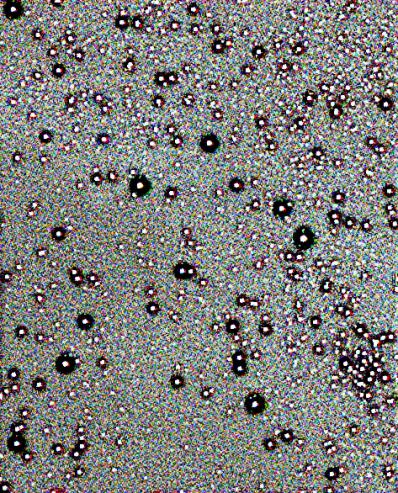

lock042 Posté 28 novembre 2014 Auteur Posté 28 novembre 2014 (modifié) Oui c'est dur de voir quand c'est en mode CFA. Et comme tu dis ca veut pas dire qu'elle n'y sont pas. Pour les algo de debayérisation, je me suis appuyé sur du code de librairie assez robuste. Donc la j'ai confiance. Ce que tu peux essayer par contre, c'est d'utiliser un autre algorithme de debayérisation. Par défaut c'est AHD mais tu peux essayer VNG. Modifié 28 novembre 2014 par lock042
Cyp Posté 28 novembre 2014 Posté 28 novembre 2014 Ah oui, pas mal ! En VNG les artefacts n'apparaissent quasiment pas (faut le savoir pour les deviner), bien moins nombreux, et ne sont pas carrés mais suivent la rondeur des étoiles. Cool VNG a des défauts que AHD n'a pas ? Ai-je intérêt à préférer l'un plutôt que l'autre ? Parce que si ça ce vaut, je préfère sans les artefacts
