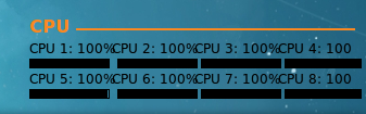

lock042 Posté 4 mars 2015 Auteur Posté 4 mars 2015 Hello Suite à un de mes derniers posts ou j'encourageais à ne pas trop faire de mise à jour sur le serveur, je vous annonce que c'est rétabli . Des corrections de bugs sont encore prévus, mais regardez ce qu'on obtient sur mes CPU lorsque l'on stack des images avec Siril, et ce, grâce au super travail de vinvin !!
