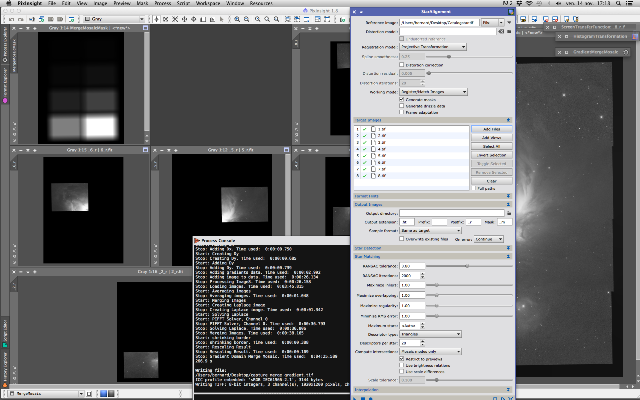

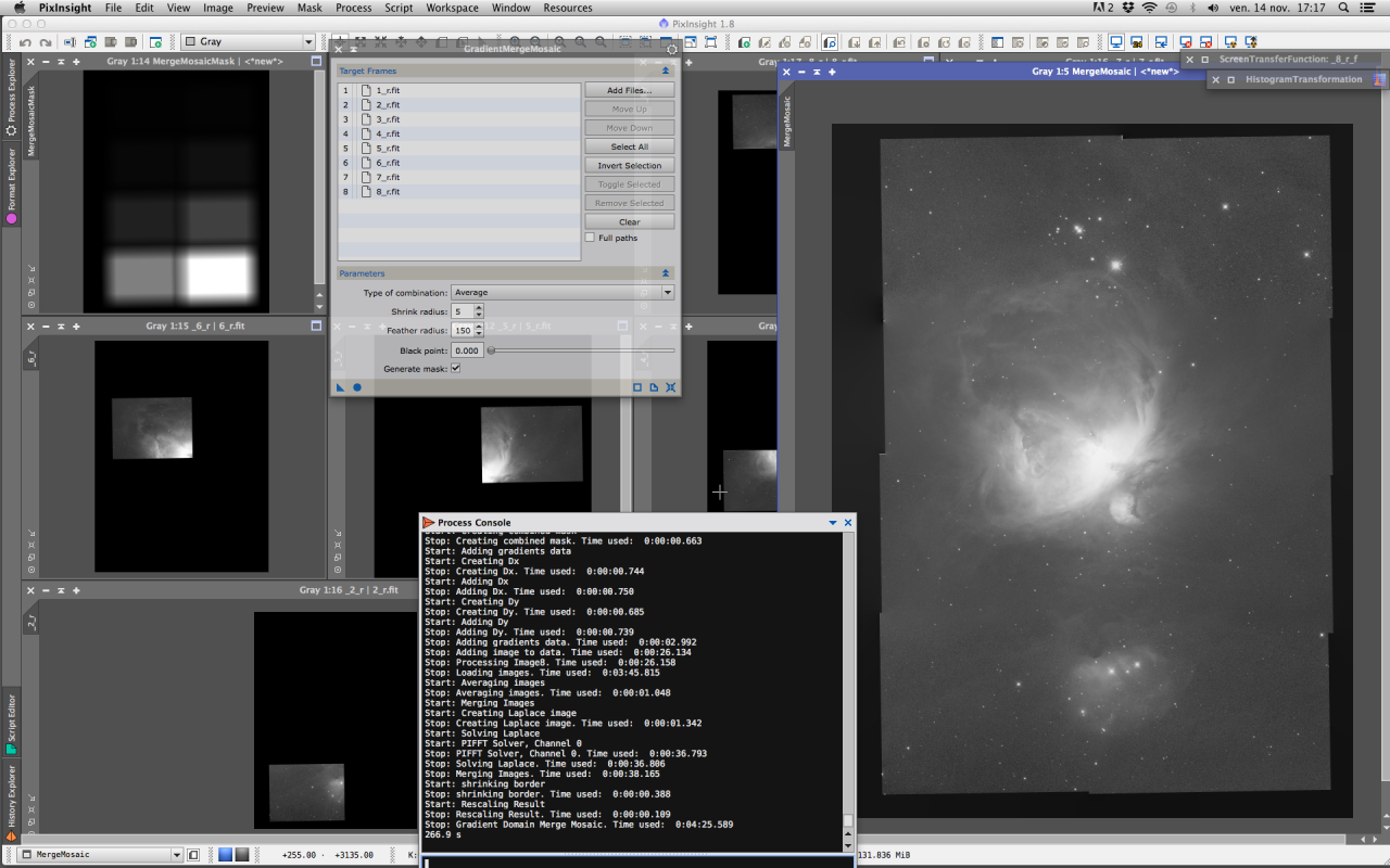

J'ai trouvé comment faire sans découper les tuiles.
Départ avec les 8 images étirées avec STF puis Histo transform pour avoir des niveaux approchants.
Star align sur une image synthétique plus grande que l'image finale sinon pas de gradient merge possible (formats différents)
Pas de frame adaptation sinon les niveaux sont égalisés sur l'image synthé.
Mode register match images
Enregistrer les images résultantes
Dans Gradient merge mode average, shrink radius 5 et Feather radius 150 à ajuster en fonction des recouvrements d'images
Black point à 0, les arrières plans générés par la registration étant à zéro.
Une amélioration serait de faire un linear fit avant l'alignement mais apparemment les gradients sont bien synchronisés et les transitions adoucies par le Feather.
Deux écrans avec les deux process :
