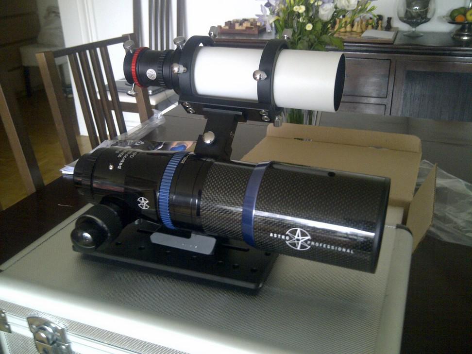

Personnellement, j'ai la 66/400 de chez Astro-Pro ; la seule différence est que le tube est en carbone et non en aluminium, mais ça ne changera quasiment rien sur un tel modèle.
C'est un doublet FLP51 de bonne facture. La mécanique du PO est très bonne. Je l'utilise pour faire de la photo grand champ et par exemple avec 5h de pose avec l'APN et le télescope pointé au zénith, la map ne bouge pas...
Très simple d'utilisation (1,7kg, chercheur superflu compte-tenu de la focale de 400mm), quasiment pas de temps de mise en température. Les images sont bien piquées et même surprenantes pour un instrument de ce diamètre ; chromatisme quasiment inexistant sauf en bord de champ et à fort grossissement sur la Lune par exemple...

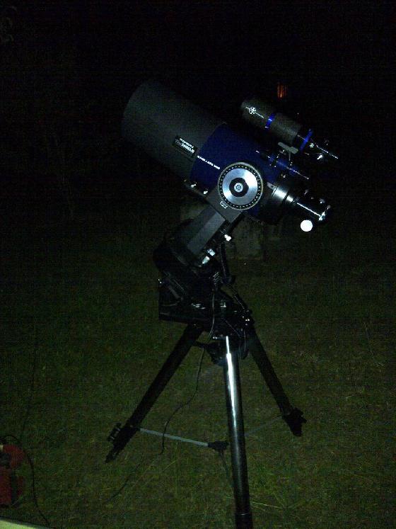

Tu peux fixer la lunette en question directement sur un support photo pour C8 comme je l'ai fait :

Oui, pas un pied photo d'entrée de gamme bien sur, mais un pied stable et adapté à l'observation astro.
Pour le déséquilibre, il suffit de dévisser le sabot et de le remonter en sens inversé pour que l'équilibre soit plus facile à obtenir :
jb
