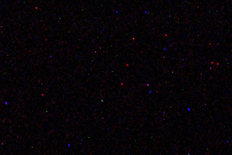

Depuis le début, pour obtenir des images moins bruitées que les APN Canon dans l'obscurité, Nikon a utilisé une astuce déloyale: les fichiers RAW subissent une réduction de bruit avant sauvegarde, quel que soit le réglage dans le menu!
Le résultat en astro est que les étoiles faibles sont 'mangées' par le processus.
Le seul moyen d'éviter cet algorithme 'mangeur d'étoiles' est de couper l'APN avant qu'il soit appliqué (voir plus bas).
Pour savoir si ton Nikon D5100 'mange les étoiles' tu peux faire le test toi-même:
1. Tu fais un 'dark' de 120sec en mode 1 (= avec la réduction de bruit désactivée).
2. Tu laisses refroidir quelques minutes;
3. Tu fais un 'dark' de 120sec en mode 3 (= réduction de bruit activée mais juste après la fin de la pose tu coupes l'interrupteur de l'APN: le fichier est alors sauvegardé sans être manipulé).
Dans PS, tu pousses les niveaux des deux fichiers exactement de la même valeur et tu zoomes à 100%.
Si le fichier a été 'bidouillé' il présente un bruit non-aléatoire, en forme de 'carpette', et moins de pixels chauds.
Si les deux fichiers sont identiques, c'est qu'il n'y a pas d'algorithme 'mangeur d'étoiles'.
Le D7000 fait des darks similaires en mode 1 et en mode 3. (merci PatS pour les essais) :)
Je suppose que c'est pareil pour le D5100 car c'est le même capteur.
Modifié par OrionRider
Je confirme. Le bruit est bien aléatoire sur le D5100 (j'avais fait une mesure il y a quelques temps déjà pour vérifier cela).
Le D5100 est bien "Ready for Astro" ;-) (en dehors du filtrage qui coupe le Ha bien sûr.)
