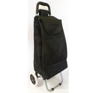

Un chariot de courses pour y ranger et transporter tout ton matériel, le pied d'appui servira de poignée dans l'escalier (dans les 20E)
http://www.cdiscount.com/bagages/chariot-de-course-noir/f-143-jja3560238553251.html#mpos=4|mp
A compléter avec des sangles que tu mettras tout autour et un tapis de gym à 2E pour protéger ton tube

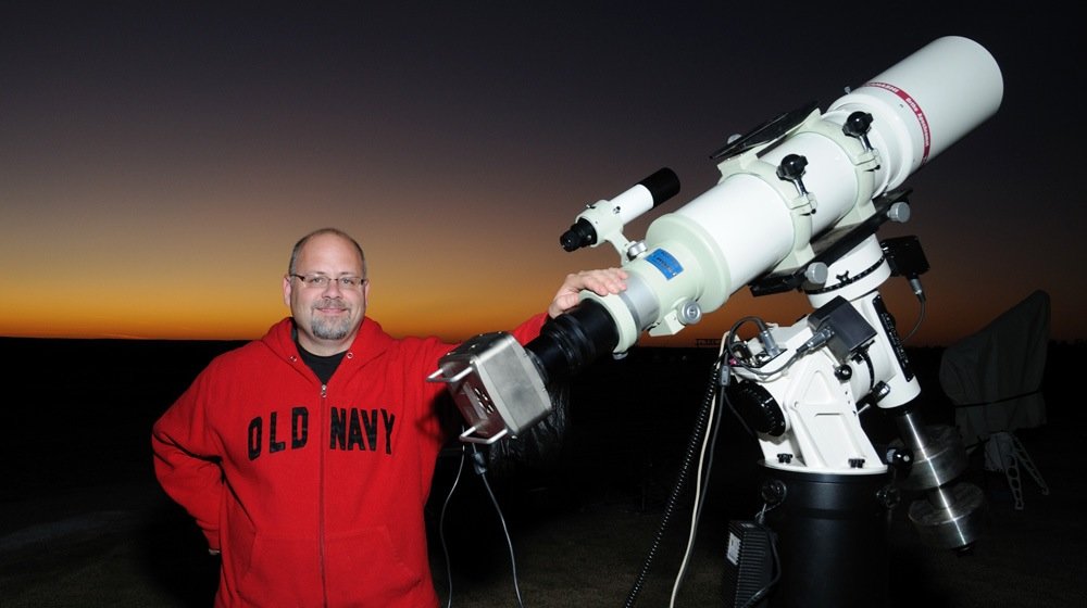

je prendrais quand meme bien une TOA150 avec une monture qui va bien (soyons modeste, je me suffirais d'une AP900) :)
PS : je me demande quand même si t'as pas envie d'entendre dire qu'un Quickfinder pourrait être un accessoire utile ;)
Bon alors, c 'est quoi une TOA150? une AP900? Je sais j'aurais peut être l'air bête en posant la question mais je m'en fiche lol du moment que j'ai la réponse ....
Si si mais tu viens de le dire pour le quickfinder lol
Modifié par margarita
  margarita a dit :
C'est ça. En plus le type c'est le fils du père Noel, comme quoi c'est un cadeau souvent demandé ;)
2957765_orig.jpg?383
  popov a dit :
Exact, il a eu beau ajouter « Old Navy » sur sa tunique rouge, on l'a reconnu, le fils du Père Noël ! :p
Ils se font des cadeaux en famille, ces nantis ! :?:

Ben c'est pas demain la veille que je pourrais avoir un engin pareil je ne saurais certainement pas m'en servir non plus....c'est bo de rêver .....
c'est ce que tu as demandé toi popov au père noel ? :be:
