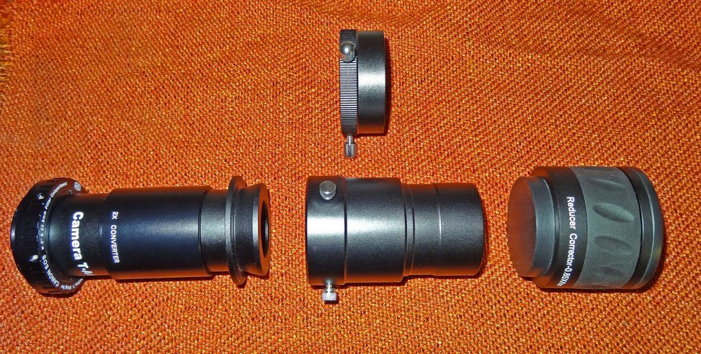

J'aimerais bien pouvoir le faire et j'ai bien acheté la lunette avec accessoires, comme ici :
http://www.photo80ed.com/articlesdecouverteskywatcher.htm
voici comment ça se présente :
à gauche la bague T du Canon qui se visse sur l'aplanisseur de champ (au centre), lequel se visse à l'extrémité du tube de la lunette 80ED, avant le renvoi coudé.
Par contre le doubleur Samyang (à droite) n'a pas le même diamètre (environ 5 cm pour la bague, l'aplanisseur et le tube, 4 cm environ pour le doubleur); il manque sûrement un adaptateur intermédiaire ...
Modifié par Jean-Marc66

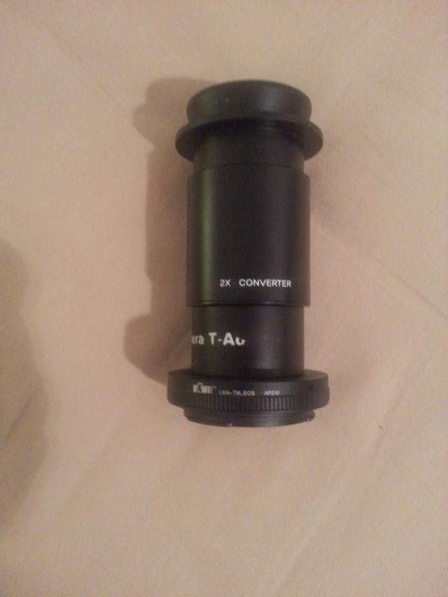

Voila comment j'utilise le teleconverteur:
En haut c'est direction le tube, en bas de la photo c'est la bague T2
Si je dois utiliser un filtre pour la lune, je le glisse dans une jupe d'oculaire 2", que je glisse dans le montage. :be:

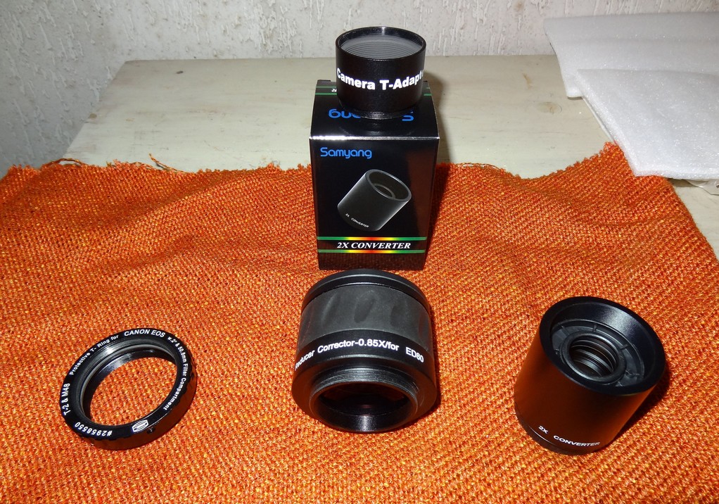

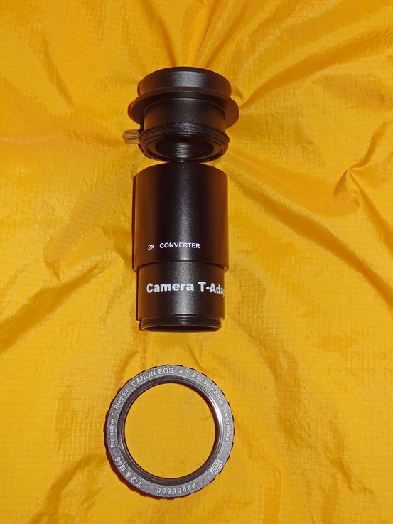

Voici l'image : les pièces séparées ne s'assemblent pas ...
Les deux pièces extrêmes ont un diamètre trop grand; la bague Canon coulisse librement par-dessus la pièce du milieu.
... et pourtant je n'ai pas passé le Samyang à la machine à laver ...
Ma bague Canon peut se visser directement à l'extrémité du tube de la ED80, est-ce le cas de la tienne ?
On ne voit pas très bien sur la photo, mais elle porte la mention "T-2 & M48 Protective T-Ring for Canon Eos w 2" & 50.8mm filter compartment'
Je ne vois d'ailleurs pas très bien comment elle se démonte; il semble y avoir effectivement un emplacement au milieu du filetage.
:rolleyes:

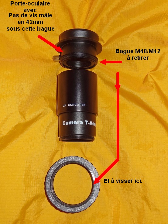

Une réponse de la Maison de l'Astronomie :
Il y a un problème de montage évident. La bague T Baader que vous avez acheté a les deux pas de vis M48 et M42 avec son réducteur. Le porte oculaire de la 80ED est en M42mm mâle.
Sur la photo, il semble que la bague de réduction M48/M42 Baader soit restée vissée sur le porte oculaire de votre lunette !
La bague T Baader seule en M48mm se monte uniquement sur le correcteur de champ que nous vous avons fourni. Sinon, il faut y visser ce réducteur M48/M42 pour l'utiliser avec votre tele convertisseur ou un raccord photo standard. Et là, cela fonctionnera beaucoup mieux.
Cependant monter cet ensemble après le coude optique, avec l'APN à l'extrémité ne semble pas la bonne solution, et dans le prolongement de la lunette il semble manquer encore une bague intermédiaire ...
L'aplanisseur de champ à droite se monte sans problème sur le tube de la 80ED et l'ensemble Barlow (doubleur Samyang à gauche) sur l'APN; entre les deux semble manquer une bague d'adaptation, les diamètres ne sont pas les mêmes.
