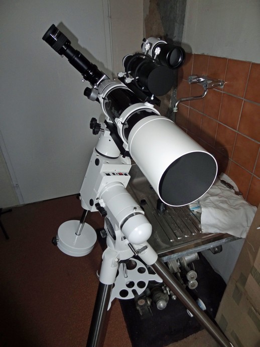

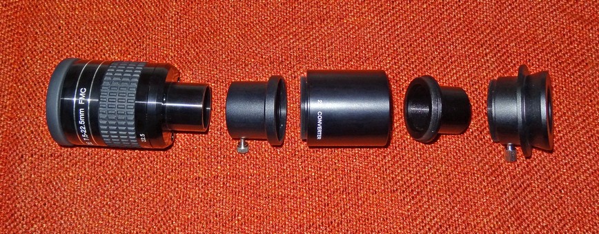

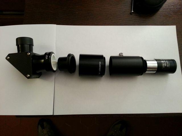

Jean marc, le projecteur oculaire est bon, c'est l'oculaire que tu utilises qui n'est pas adapté au projecteur oculaire, regardes sur la photo que je te joins l'oculaire que j'utilise par rapport au tien:
le deuxième filetage sur le projecteur oculaire est là pour adapter une bague t2 au filetage m42 0,75

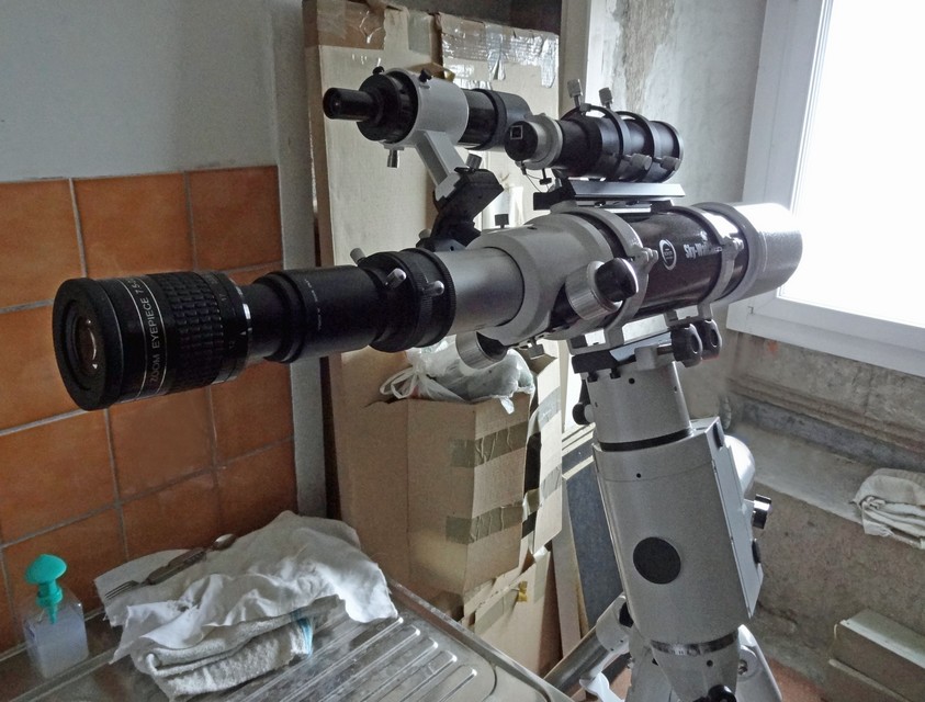

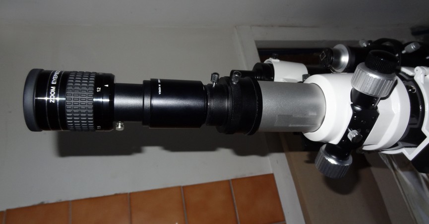

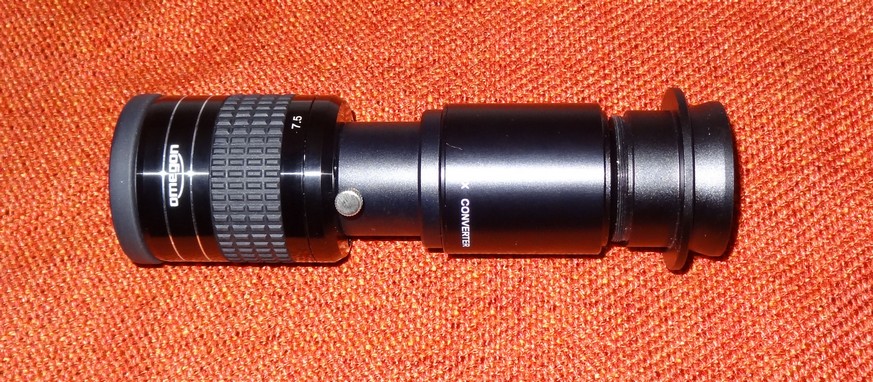

J'ai fait des essais avec une nouvelle configuration :
donc il s'agit du doubleur Samyang utilisé en barlow; si je l'utilise avec le renvoi optique, ça fait un angle important ... et la mise au point est impossible.
si je l'utilise dans le prolongement, ça fonctionne plutôt bien ....
Il faudrait donc faire un renvoi optique juste avant l'oculaire, mais le diamètre n'est plus bon à cet endroit.
Modifié par Jean-Marc66
Le faisceau de lumière forme un cone, où que tu mettes le renvoi coudé il va te consommer une partie du chemin optique...

Le faisceau de lumière forme un cône, où que tu mettes le renvoi coudé il va te consommer une partie du chemin optique...
Le souci c'est que je ne peux pas faire la mise au point dans cette configuration; et puis le renvoi coudé est en 50,8 mm, les autres pièces en 31,8mm de coulant.
