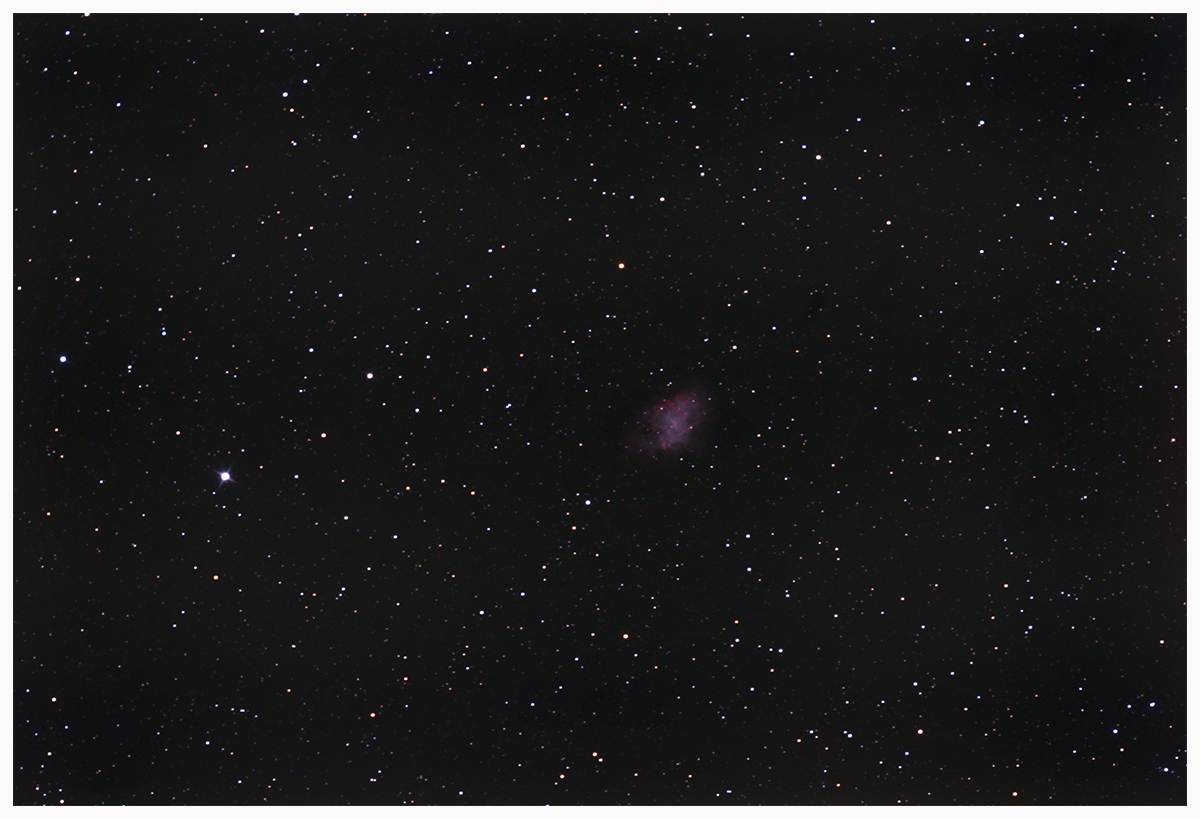

Bonsoir à tous !

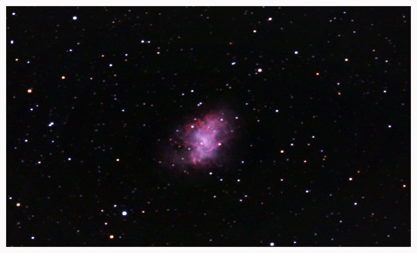

Hier soir, profitant d'une petite accalmie météo, j'en ai profité pour tester très rapidement mon nouveau 1000D défiltré (partiel) ainsi que le correcteur GPU sur le T 250/1000.
Et je dois dire que je suis bluffé !
D'une part, le correcteur joue parfaitement son rôle. Adieu les comètes présentes dès qu'on quitte le centre du champ.
Quant au défiltrage, le peu que j'ai pu voir laisse entrevoir de nouvelles perspectives pour moi !
Voici le résultat d'un essaie réalisé dans des conditions très moyennes (petites rafales de vent + humidité et passages nuageux....).
Donc 1000d défiltré + correcteur de coma GPU + 56 poses de 30s (soit 23 min) à 1600iso au foyer du T 250/1000 (sans autoguidage) =

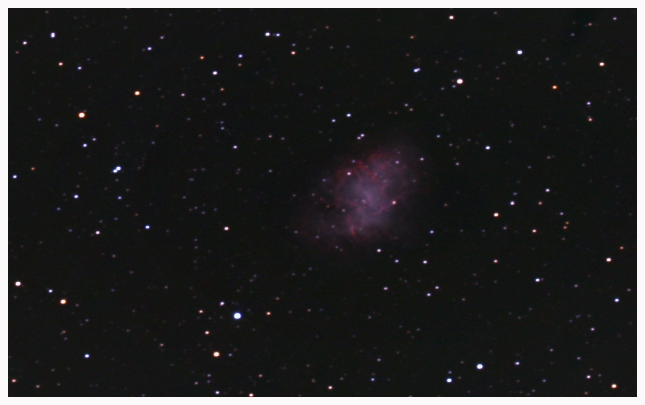

Un petit CROP sur la nébuleuse :

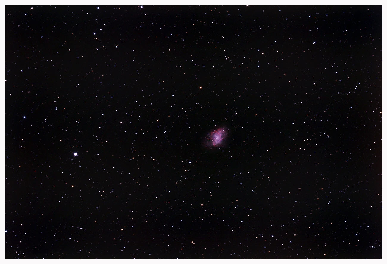

NOUVELLE VERSION :
Pour cette nouvelle version, j'ai assombri un peu plus le fond de ciel, boosté un peu plus la nébuleuse, et j'ai également retiré la petite tache noire.
Prochain achat : un filtre CLS ou skyglow pour limiter la montée du fond de ciel.....
A vous !

Salut Kiwi,
Quand tu as remonté ton appareil, tu as nettoyé ton capteur ? Je ne pense pas car il reste un bout de ouate du coton tige :be:
J'ai testé aussi mon défiltrage cette semaine, c'est un autre monde :) Et le CLS CCD marche bien !
J'adore :wub:
Les couleurs sont particulièrement fidèles a la réalité, un délice.
Tu n'est pas le seul. Je suis impressionné du niveau de propreté de l'image en seulement 23minutes.
On va en prendre pleins les mirettes avec ce setup ;)
Fumier :be:

impressionnant pour de poses de 30sec,par contre sa a l'air chaud le suivie avec un 250!!!
Non pas tant que ça !
Là il n'y a pas de suivi, en plus quelques rafales sont venues perturber la séance...
Je pose sans soucis à 3 min sans (trop) de perte. Et encore, quand perte il y a, c'est du au vent. L'ensemble y est très sensible....

Très joli pour le temps de pose unitaire et global ! :)
On sent la puissance de cet excellent correcteur que j'ai vraiment adoré !
Effectivement, il y a un joli potentiel avec ce tube !!!!!

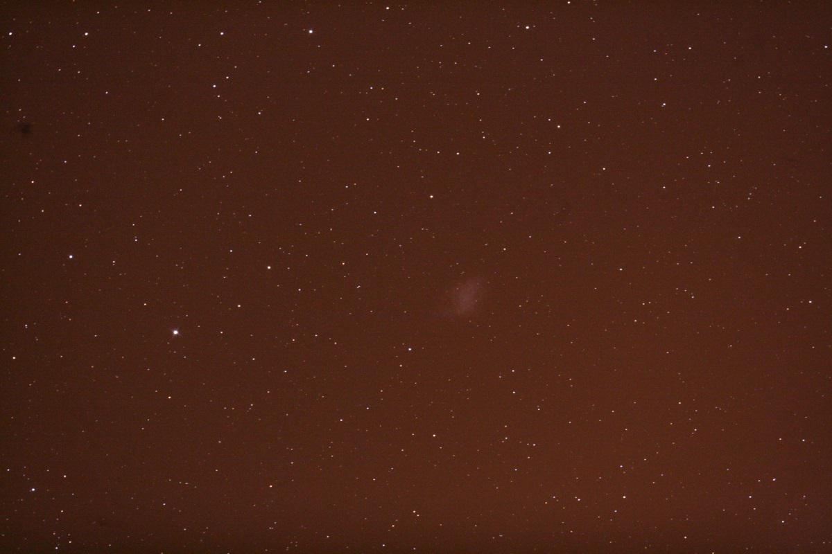

Du coup, tu me mets le doute entre UHC et CLS... Bien que le Skyglow me fait de l'oeil par rapport à son rapport qualité/efficacité/prix.
En effet, mon ciel est plutôt moyen certains soirs humides à pas trop mal le reste du temps.
Le but premier est d'assombrir les acquisitions. Voilà pour exemple une brute de ma M1 d'avant hier :
Par contre, toi tu utilises un CLS CCD pour ton APN. Sur le site de l'astronome, ils ont également un "simple" CLS Canon EOS. A part le prix, c'est quoi la différence ?

J'en profite pour poster une nouvelle version un peu plus boostée sur la nébuleuse + nettoyage de l'image (comme ça Gontran ne pourra pas dire que mon capteur est taché :D )
Et toujours un CROP :
Sur le CROP on voit qu'il manque clairement des poses, mais bon, ce n'était qu'un test. J'y reviendrai très certainement au courant de l'hiver ! :cool:

Bonjour Issam
Dis donc tu t'en sors très bien j'adore.
Etoiles un chouillas ovales sur le crop mais bien des détails dans la nébuleuse bravo.

Salut Kiwi, jolie crabe pour un avant gout des fetes :)
Je me suis juste permis de retoucher ton image car les etoiles sont un peu allongés, ca se corrige facilement ce serait dommage de s'en priver ;)
Et je pense que tu peut encore tirer un peu sur les courbes
Elle est plus bruitée puisque je suis partit de ton jpeg mais les etoiles sont plus rondes
Dit moi si tu veux que je la retire

Donc première étape un starmask
Et pour finir une petite deconvolution en mode Motion Blur PSF
La on ne corrige que les etoiles mais vu l'allongement il y a forcement une perte de definition dans la nébuleuse, faire des essais peut être en incluant la neb au starmask (avec pixelmath par exemple), peut être que tu y gagnera un chouya de finesse.
