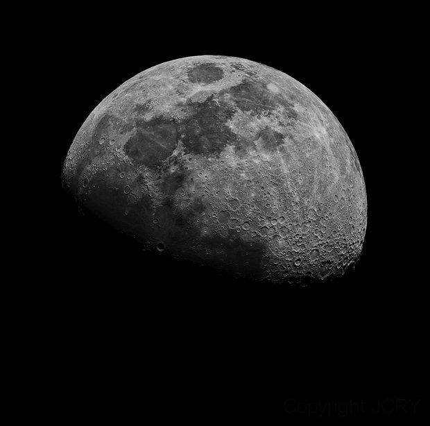

Pour le fun, 10 shots sur de la lune avec le 600D en réglant le goto

Tu parlais de mots qui ont perdu leur valeur mais tu sembles avoir oublié que critique ne signifie pas mise au pilori.
De mon point de vue l'acquisition est bonne mais le traitement ne va pas du tout, je suis même à peu près sûr que les brutes non traitées sont plus agréables à l’œil. Ca n'est pas une agression mais un simple constat, et formulé dans le but de te faire progresser. On te propose de l'aide et des conseils mais tu ne semble pas disposé à en profiter, c'est dommage.

Empilage sous registax (AS!2 n'a pas voulu travailler avec cette taille de photo) et post traitement (un peu trop poussé?) avec Pixsinsight.

Une nouvelle version toujours du N&B.
En recadrant et recentrant les photos avec PIPP, AS2! a marché. Je n'ai pas optimisé la taille des points d'alignement (j'ai pris 100 de mémoire). Ondelettes de R6 puis PixInsight pour s'amuser un peu plus.

C'est vrai que la première est un peu grisous :(
La deuxieme est un tchicot mieux:)
Mais evite de traiter tes images quand tu as bu :be:

Non, tu as trop poussé les curseurs et surtout le Gamma
Couleur convertie en NB. (action volontaire!):rolleyes:
Oui, les gouts et les couleurs, ça se ne discute pas ! Ma foie, si tu aimes comme ça pas de problème. Déjà tes réglages d'acquisition ne sont pas bons. Il faut que tu saches que Valère et moi-meme avons juste voulu t'expliquer que ton image a du potentiel et que tu avais pris un mauvais chemin sur ton traitement très dur ! La 2ème toujours à mon avis perso n'est pas encore bonne. Trop de contraste, ondelettes encore un peu trop, bref, faut y aller doucement.
Quand tu shootes la lune avec un apn, ça ne sert à rien de faire des photo si tu as une trop forte turbulence. Ensuite, pour ma part quand je shoote la lune avec mon apn, je tourne toujours aux alentours de 1/125ème en temps normal voir 1/80 ou 1/40ème au pire et dans l'autre sens je peux aller jusqu'à 1/160ème. Après ça, pour les iso je reste à 100 iso et dès fois mais rarement je suis à 200 iso.
Il faut que tu puisse juger et analyser ta prise de vue pour voir si elle est trop cramée ou pas assez brillante. Déjà, fais des essais comme ça pour tes prochaines acquisitions et tu verras que tes traitements seront plus faciles à faire et ton rendu sera déjà mieux.
Je pense que tu devrais regarder les images des astrams (pro en la matière et tu verras qu'ils ne mettent jamais leur apn à 800 iso et à 1/800ème
Va voire le forum voisin et regarde les images de Christian Arsidi et celles de Valère
Modifié par FranckiM06

Salut j'ai fait le curieux en lisant ce post hyper actif . Je la trouve mimi au premier plan mais je rejoints Valère et francky pour le traitement . ( que je remercie pour la source d'infos qu'ils ont donné ) mais bon on aime selon nos envies , non? En tout cas c'est bien tenté .
