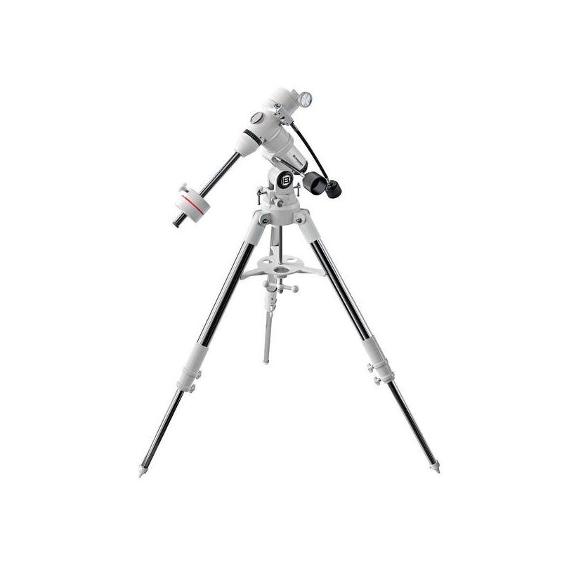

Type: EXOS-1 "équivalent" EQ4
FICHES TECHNIQUES:
Capacité de charge: entre 6 à 7 kg
Hauteur trépied: entre 63 et 106cm (tubulaire acier inoxydable)
Poids trépied: 4,6 kg
Poids contre-poids: variable soit un 2,0kg ou de 4,5 kg (acier)
Tête de la monture: fonte d'aluminium
Prix: entre 239€ et 289 € (2014)
Système de fixation: compatible VIXEN
Origine: impossible de savoir (probablement Chine)

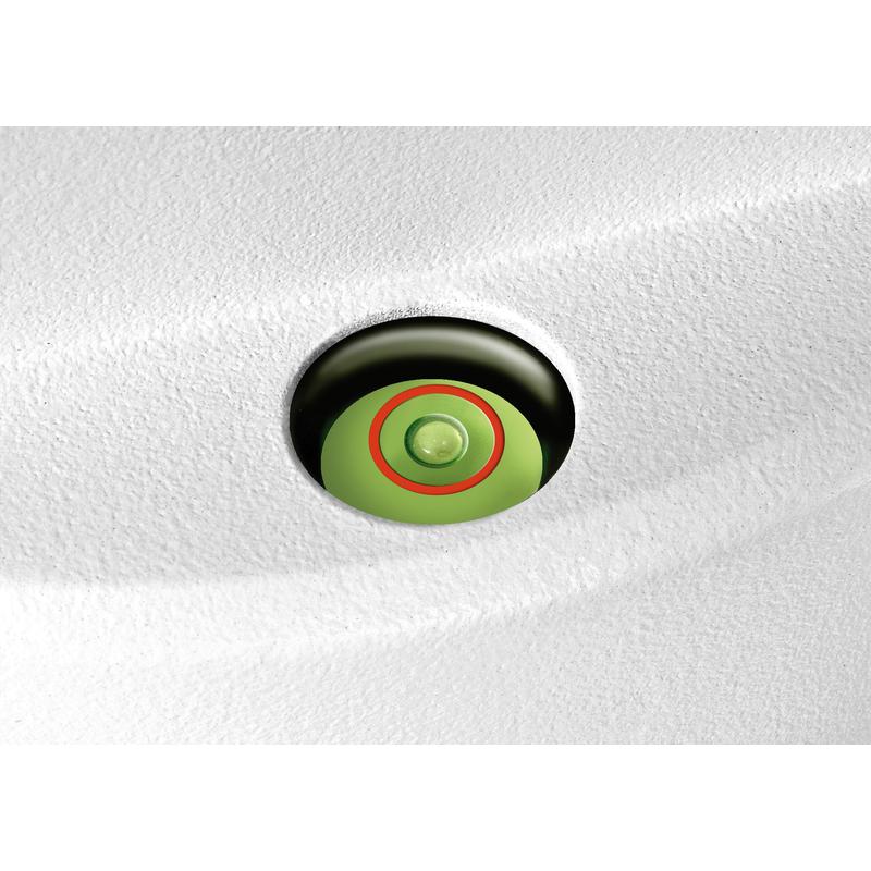

Particularités: possède un niveau à bulle sur la monture, peut utiliser un moteur sur l'axe d'ascension droite uniquement, peut intégrer un viseur polaire éclairé (en option).

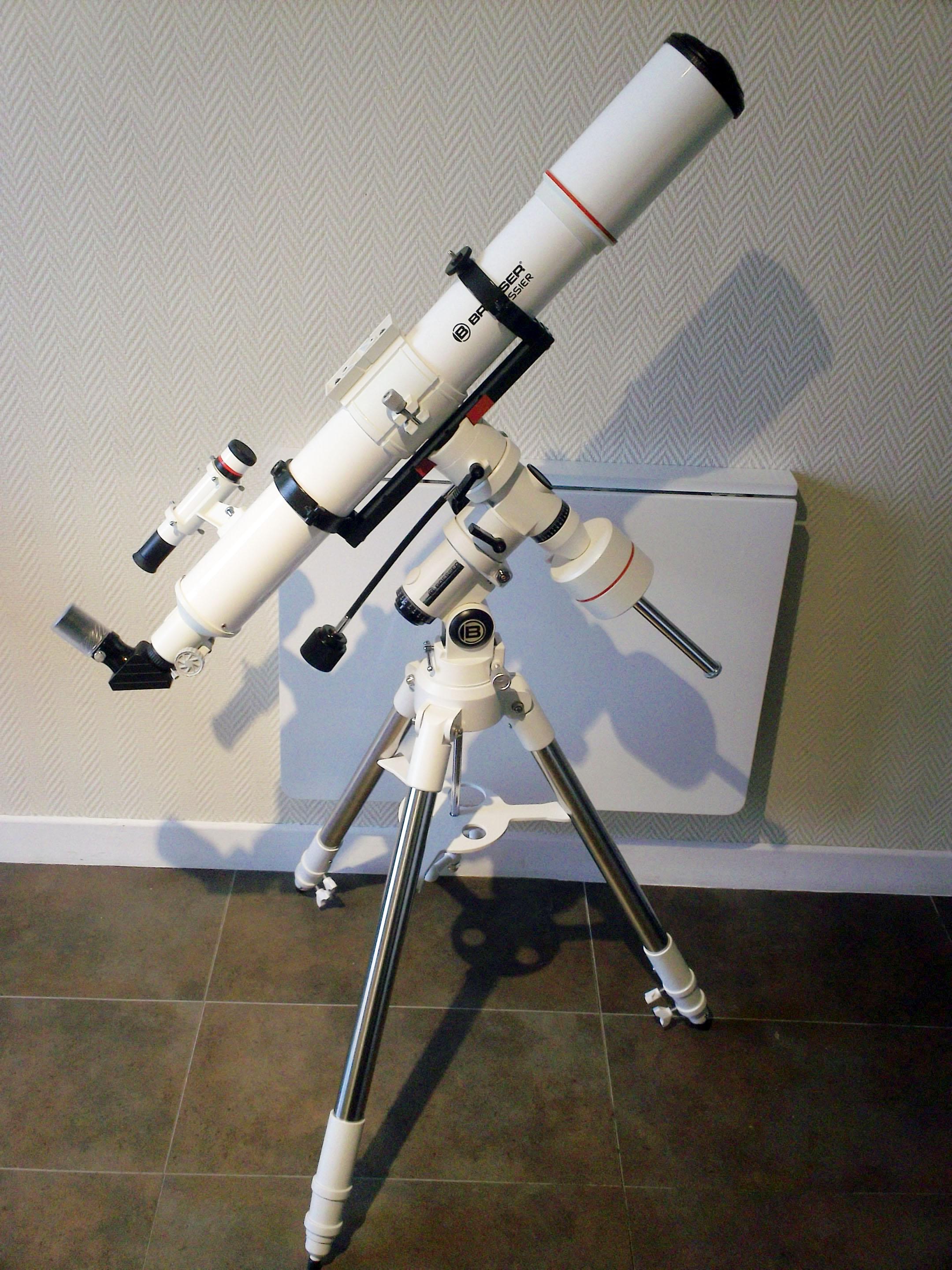

bonjour les amis
j'ai ça depuis septembre 2018
https://nimax-img.de/Produktbilder/zoom/57356_2/Telescope-Bresser-AC-102-1350-Messier-Hexafoc-EXOS-1.jpg
lunette Bresser AC 102/1350 Messier Hexafoc EXOS-1 (détails >> https://www.astroshop.de/fr/telescopes/telescope-bresser-ac-102-1350-messier-hexafoc-exos-1/p,57356#tab_bar_1_select )
j'avais un problème au moment du serrage du plateau inférieur qui en remontant vient forcer l'écartement des trois pieds pour rigidifier l'ensemble.  Le plateau n'était pas centré touchait un pied avant l'autre et il fallait forcer le serrage pour que ça touche les trois pieds mais alors le plateau était en biais et la tige filetée verticale tordue.
je me suis plaint  à astrochop et j'ai négocié 2 oculaires en guise de compensation commerciale.
Ensuite j'ai trouvé la cause. La tige filetée a un épaulement qui vient en contact sous le plateau supérieur du pied quand on la serre (ça solidarise le corps de la monture avec le plateau supérieur du pied).  Seulement les chinois sont bruts de fonderie, la zone d'appui de l'épaulement de la tige filetée n'était pas perpendiculaire à l'axe du plateau supérieur du pied et même pas usiné. Un petit coup de tour et tout est rentré dans l'ordre.
contrôle qualité nul !
autrement ça fonctionne pas mal.
les mouvements sont "poisseux" mais ça évite des rotations brusques avec chocs  dangereux en cas de déséquilibre inopiné.
j'ai affiné la position des boîtiers des vis sans fin pour avoir le jeu minimum.
les roues sont dentées sur tout leur pourtour.  il faut penser à leur faire faire une fraction de tour appréciable de temps en temps pour ne pas que les vis sans fin les usent toujours au même endroit.
J'ai prolongé les flexibles avec des vieux flexibles qui commandaient des mécanismes dans des instruments de mesures.
sur la vis d'axe horaire j'ai mis en série avec le flexible un vieux réducteur coaxial (:8), provenant du condensateur variable d'un poste à lampes, qui dormait dans une boite de "ça peut servir" depuis au moins 40 ans.
prochain perfectionnement, commande des serrages des axes horaires et déclinaison à distance avec des tiges.
Et bien sûr la motorisation à partir d'un programmateur de machine à laver dont le moteur 220 VCA est rebobiné pour être alimenté en 12 VCC.
