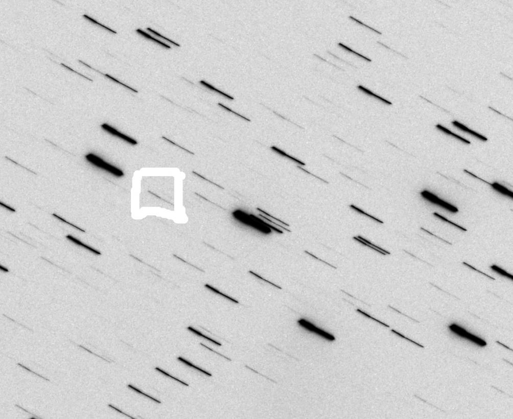

Avec un objectif de 200 mm ouvert à 3.5 (en gros 60 mm de diamètre), en posant 30 secondes en pied fixe (c'est à dire sans suivi et en laissant filer) la photo suivante (en 800 iso) donne au moins mag 10.15.
(un morceau des Pleiades. L'étoile est entourée).
http://www.webastro.net/forum/attachment.php?attachmentid=26969&stc=1&d=1416350823
Boitier grand public D 3200 Nikon.
On t'a donné plus loin une règle de proportionnalité...
