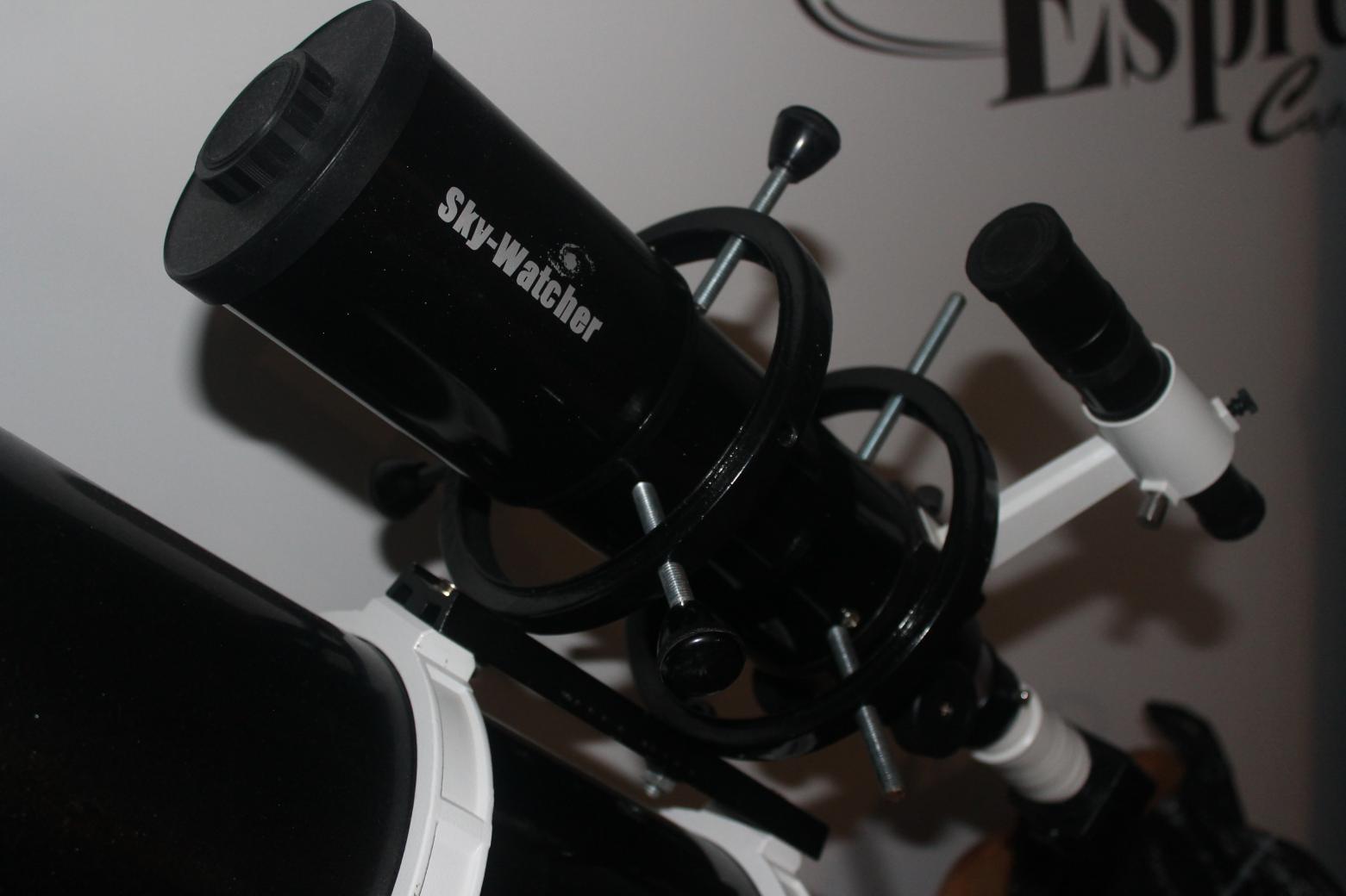

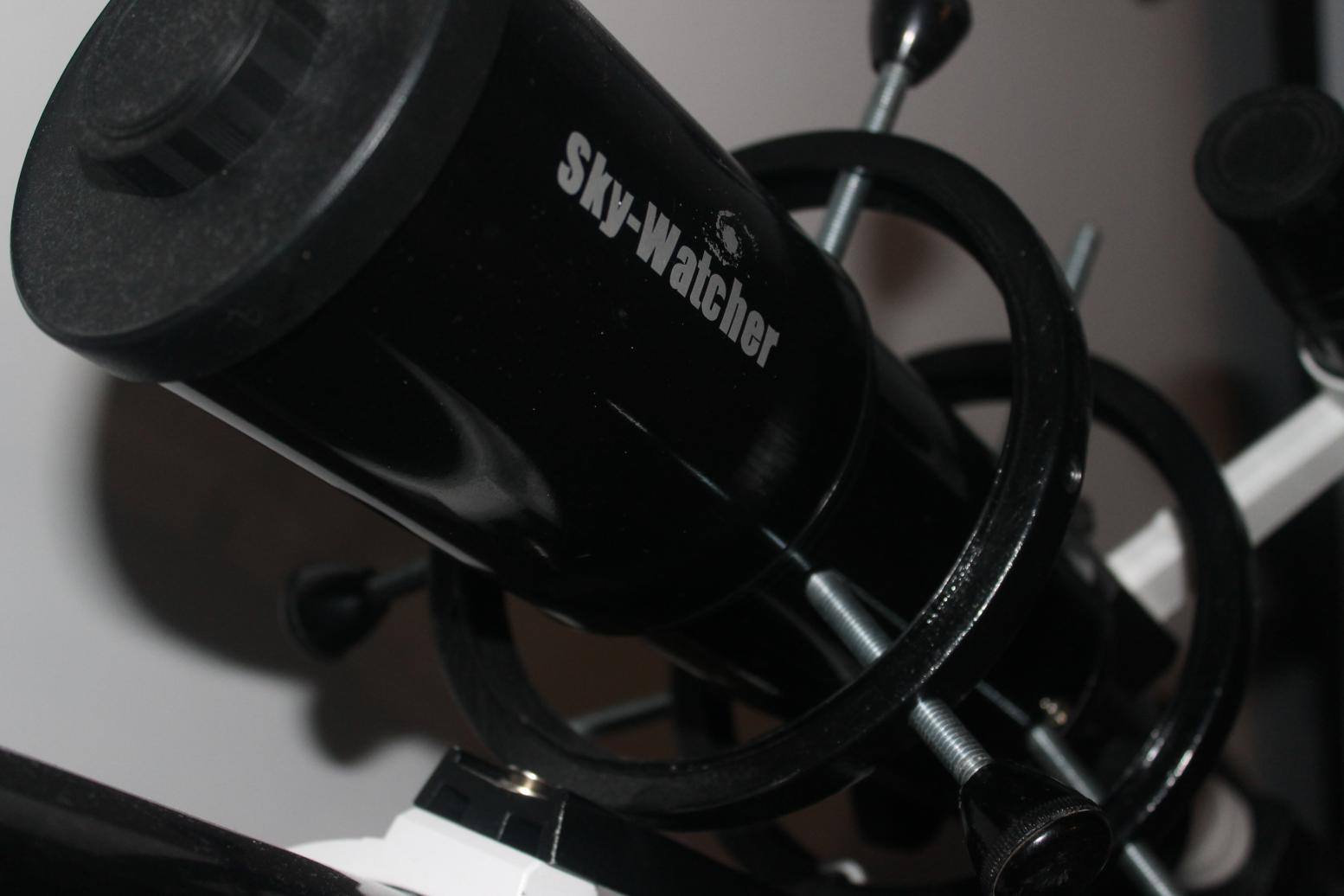

Salut a tous après avoir fait un premier support pour ma lulu 80/400 qui était très stable et très pratique mais qui bouger que sur la "declinaison" donc pas pratique pour trouver une étoile proche de l'objet a imager, je décidé donc de me lancer dans la fabrique d'anneau de guidage. Première difficulté trouver les anneaux tube acier tube alu... et en fouillant j'ai récupérer des joint spi de poids lourd ( vérin qui monte les bennes 38tonne)! et voici le résultat plutôt satisfait et qui fonctionne super bien!:be:
bon ciel
ps: le poigt total des anneaux 580g

je ne dirai qu'une chose, très bonne idée !!! :wub:
c' est vraiment rigide ??
cela se travail comme l alu ???

oui c'est massif mais aucune flexion!!!mais bon 580g ça passe encore pour mon setup!! quoi que j'arrive au total a 8kg200 sur heq5, donc juste juste!!
