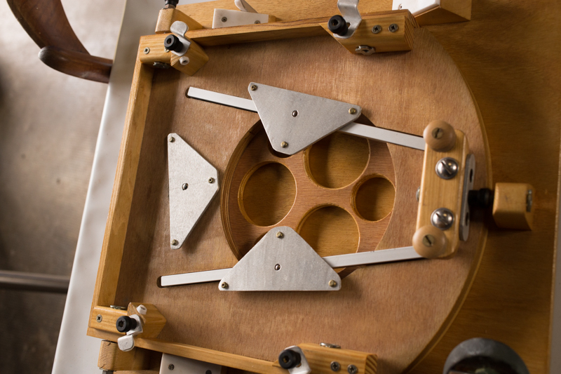

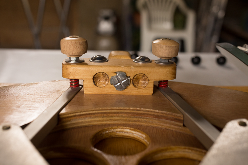

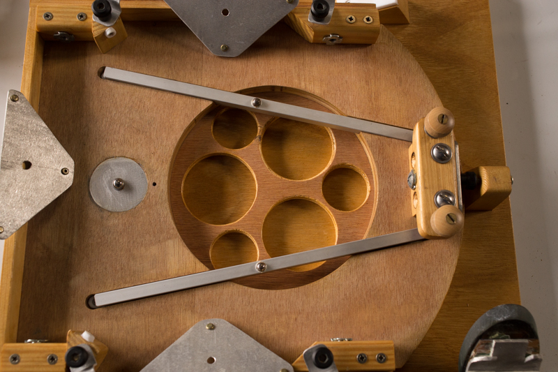

Pour les photos, c'est con il faut que je les refasse car elles ont toutes disparues du précédent sujet (le site hébergeur a apparemment fermé). En voici quelques-unes :
Mais je ne me suis pas encore décidé sur le type de barillet. Je vais peut-être partir sur un barillet plus classique avec réglage de collimation par en-dessous.
Concernant les fixations des tubes, je travaille dessus ! En haut pas de problème, en bas, j'y réfléchi.
Pour le hêtre et le chêne, j'en ai effectivement vu mais j'avais peur que cela ne soit pas adapté. Du coup si tu avais à faire un choix, hêtre ou chêne ?
Pour le hêtre, j'ai lu que c'était un bois "peu durable", ça m'a fait peur.
Le hêtre, c'est du très bon bois!
Pour le barillet articulé, il faut vraiment que cela soit très bien fait pour que cela marche. Il ne faut pas de jeu, et sur une articulation, ce n'est pas toujours évident. Le plus simple, c'est encore de faire un barillet fixe, et si on veut la collimation par l'avant, mettre un jeu de poulies, et un retour par le haut.
