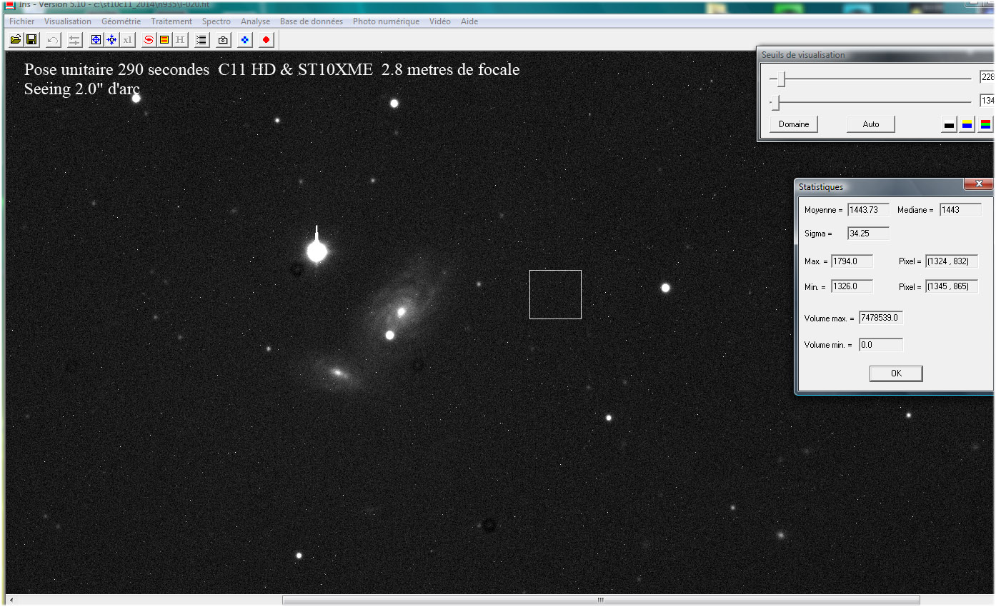

Enfin une brute au C11 :

Je me permet 2 ou 3 questions:
1° Qu'entends-tu par "Démarche conforme à la règle du saucissonnage des poses en zone péri urbaine"
2° Je vois une brute de 290s, je vais chipoter mais.. pourquoi pas 300s tout rond? Ou alors tu est un pur mathematicien et les chiffres exacts te parlent plus :be:
3° 34.25 de sigma sur ton fond de ciel sur une brute de 290s (j'imagine une brute L ?), combien as-tu en sigma sur un offset brut?
Salut Steph
La réponse est en partie ici: http://www.webastro.net/forum/showthread.php?t=119865&highlight=zone+p%E9ri+urbaine
et le PDF de Mars Jousset: http://www.astrosurf.com/jousset/medias/RCE_2010_CCD_urbain.pdf

Merci Steph, je comprends mieux (malgrès que les liens des photos soient morts)
Donc en gros la mode "saucisson" c'est ajuster les temps de pose au fil de la nuit pour obtenir toujours un niveau de fond de ciel à peu près égal sur chaque brute pour augmenter la détection des signaux tres tres faibles. Ce qui colle parfaitement avec la pratique de Christian qui va chercher toujours et encore plus loins ;)
Mais la il faut rester derrière sont telescope toute la nuit, donc les "presque tout remote" comme moi on oublie :be:
Mais c'est interessant comme test.
Maintenant j'attend que christian me donne sa valeur sigma sur un offset parceque atteindre les 3/4 fois l'offset sur une brute en à peine 300s à F10, son capteur doit être extrêmement sensible.
J'ai justement posé la question sur mon post "test fantome" ou à F8 malgrès la sensibilité de la 314L+ je doit poser entre 45mn et 60mn si je veux atteindre les 3/4 fois le sigma de l'offset... Bon evidement avec filtres SHO donc beaucoup plus selectifs qu'un filtre L mais bon ca me parait énorme tout de même...
Lucky :
En effet, la pratique du saucissonnage est applicable en zone polluée, pas trop quand même...
J'applique bêtement les "consignes" depuis plusieurs années. Je ne cherche pas à faire d'une autre manière puisque ça marche bien de cette façon.
L'ajustement de la longueur des poses dépend de la hauteur de l'objet. Je commence par exemple à 270s et je termine à 300 ou 310s quand l'objet passe au méridien.
J'élimine les brutes marginales du lot, si un voile nuageux passager ou une trainée de jet augmente trop le fond de ciel.
Disons que sur 25 brutes il m'arrive d'en éliminer 1 ou 2. Comme ce sont des poses de 5mn, ça va encore.... :)
Note : la "normalisation de l'offset" sous Iris marche également pour une série relativement homogène.
Si on garde l'écart type exprimé en ADU, même soft, même méthode, je suis à 7.3 sur mes offsets.
