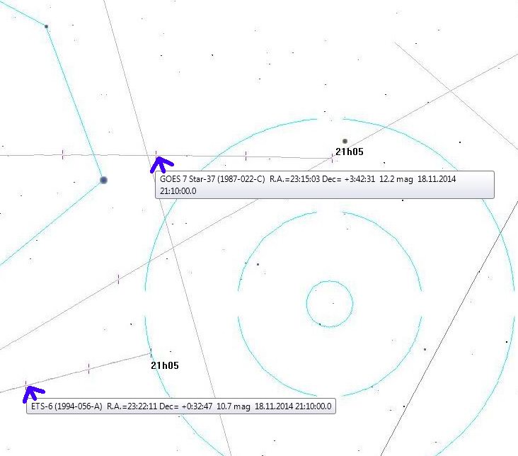

Ah, c'en est peut-être un autre. j'avais regardé rapide mais pour plus de précision il faut l'heure et les localisations phénomène et observateur exactes (Avant 21h11, le satellite cité plus haut était à droite de gamma).
Bon, rien de bien à l'heure avec tes données.
Juste le précédent avec les positions à 21h05 et 21h10 et mon vieux copain Kiku6 (ETS-6 sur le schéma) qui est aussi en retard d'une dizaine de minutes. dommage car il est passé pile au bon endroit et je sais que lui, on voit ses flashs à l'oeil nu ;)
Enfin, pas grave, ça me fait plaisir de savoir qu'il est toujours là haut malgré de sévères évolutions dans son orbite.
