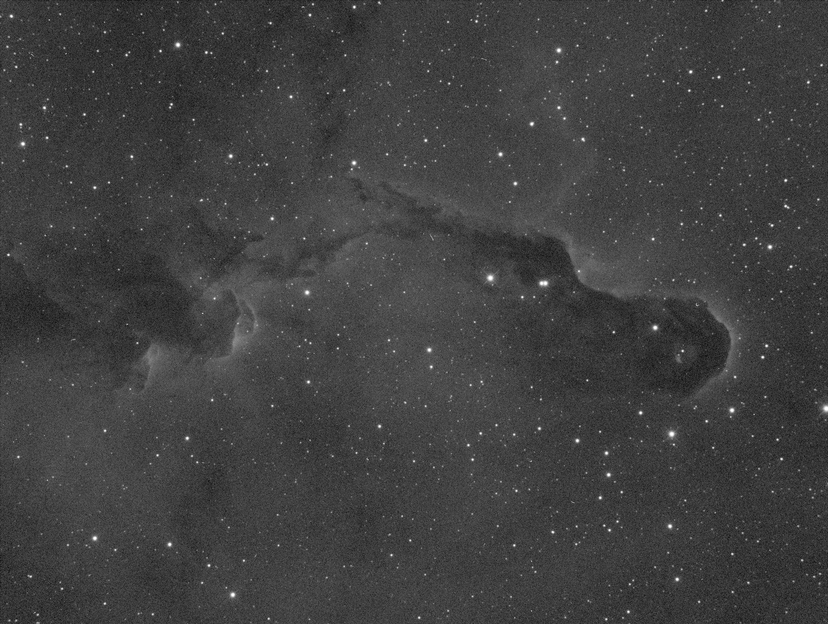

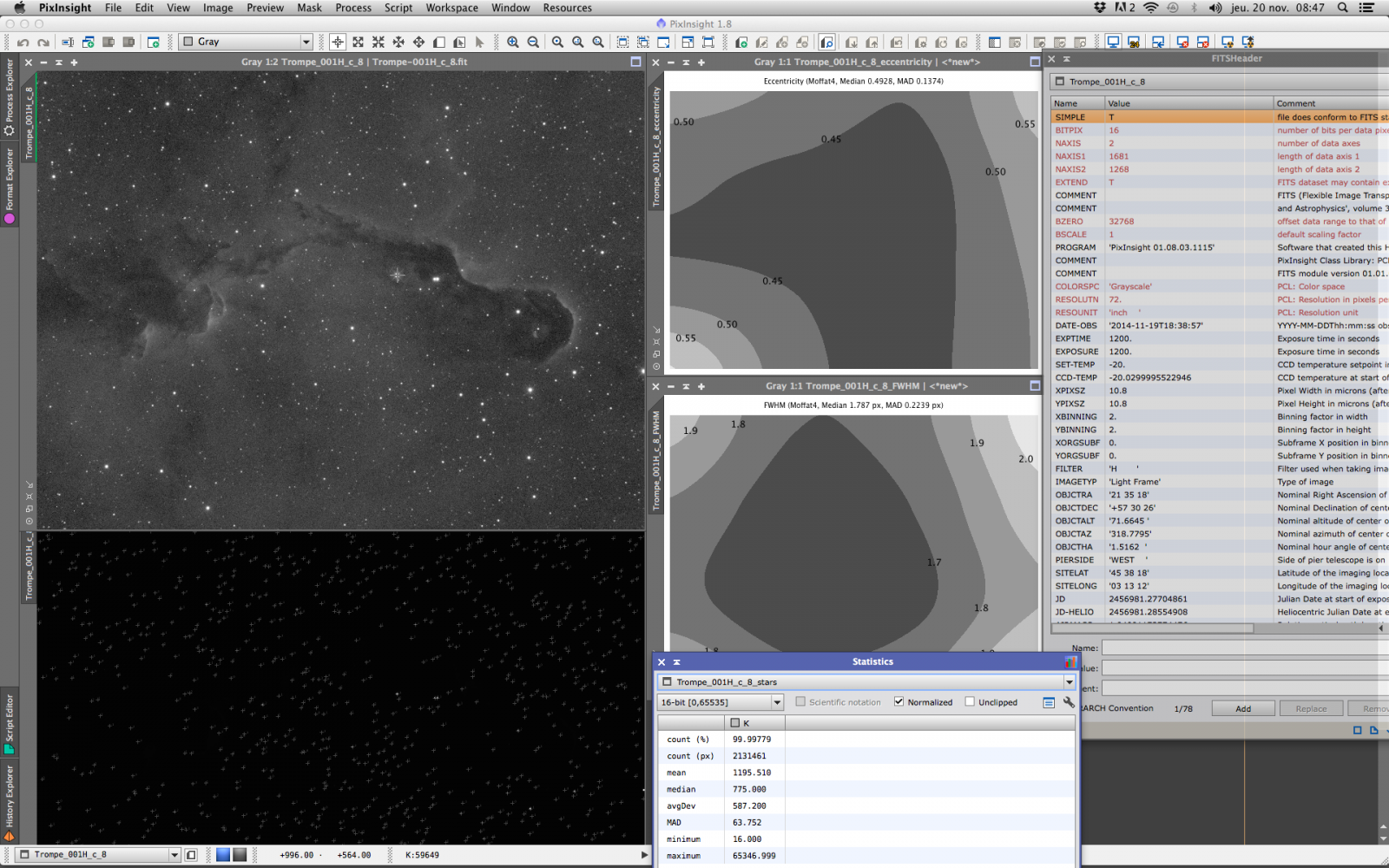

Une brute calibrée de la trompe faite hier soir dans d'excellentes condition de turbulence et de vent. Le guidage Maxim indiquait un RMS de 0,3 arcsec en moyenne ce qui est rare sur ma terrasse et du surtout à l'absence totale de vent. Les nuages sont arrivés peu après, mes projets sont tombés allo (quoi).
C'est du bin 2 avec des pixels de 10,8 microns.
L'échantillonnage est de 1,38 arcsec par pixel.
La demie largeur d'étoile significative selon PX est de 1,7 arcsec au milieu de l'image.
A comparer avec la dimension d'un pixel de 1,38 arcsec.
A noter que avec cet échantillonnage limite, le drizzle permet d'augmenter informatiquement la résolution et diminuer la FWHM si les images sont suffisamment nombreuses.
A noter la valeur ADU du curseur 59649 soit près de la saturation au milieu de l'étoile. Au delà de 20mn, certaines étoiles seront saturées.
La valeur moyenne ADU de l'image est à 775 à comparer avec l'image de Stéphane faite avec la 314 en bin 1.
A noter que la FWHM maxi est centrée sur le capteur, je viens de nettoyer les miroirs et de refaire la collim. :)

Je rajoute l'image pour comparer avec la 314 bin 1. Que penses-tu de la résolution du bin 2 ? De la sensibilité ?
On voit la courbure bien symétrique dans les angles du (grand) capteur mais c'est encore acceptable et facilement rattrapable avec PS.

Regarde aussi la différence de définition entre ton image bin 1 314 et la mienne bin 2 383 dans les mêmes conditions et même matériel, pas évident. Par contre il y a plus de signal sur la mienne.
Par contre pour le même temps de pose limité par les contraintes météo, mon image aura un RSB 2 fois meilleur ce qui veut dire beaucoup plus d'extensions faibles et plus de dynamique.
