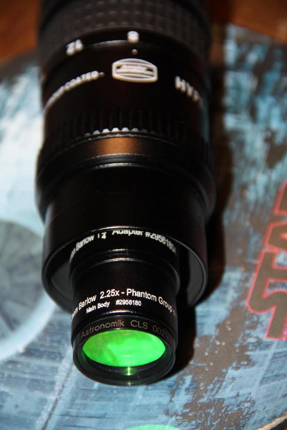

Demain soir j'ai une soirée astram avec un beau ciel noir!!! Donc je vous ferais un retour des différents oculaires que j'ai pu voir et pu tester.
L'association d'une barlow x2 avec un zoom par exemple hyperion et d'un filtre uhc c'est realisable? je sais je sors du budget...
Tout est réalisable, c'est le jeu de la vie. Heu non, de l'astronomie:be:
Oui c'est possible même avec la Barlow dédié suffit de visser le filtre sur la partie de l'oculaire en 1.25"
C'est aussi simple que ça
Sinon suffit de mettre une Barlow traditionnelle et de visser le filtre sur la partie avant qui rentre dans le porte oculaire
Bon ciel pour se soir et profites en bien et prend des notes pour ne rien oublier sur les différents oculaires que tu vas essayer
