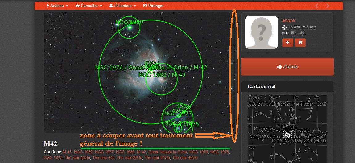

quelques petites astuces avant de traiter ton image, juste après l'empilement,
croper large de manière à supprimer les bandes en bord d'images, qui correspondent aux différences de cadrages de tes brutes:
je viens de me rendre compte que sur mon test , je n'ai pas assez coupé , et reste encore une bande différente sur le bord droit de l'image.
essayes d'alligner correctement les couleurs (niveaux) sans trop tirer sur chacune, puis jouer sur la luminosité, contraste , courbes , etc.
je me suis permis un petit reload vite fait sur ton lien dropbox ,avant le dodo : un test sur ta sortie d'empilement serait plus intéressant :)
Modifié par martial_julian
bonsoir Christian,
l'alignement de tes couches R, V & B, par les niveaux, tu ne le fais qu'une seule fois au début de ton traitement :)
après lors de ton traitement , si tu as besoin d'ajuster les niveaux, tu le fais sur le RGB global ;)
