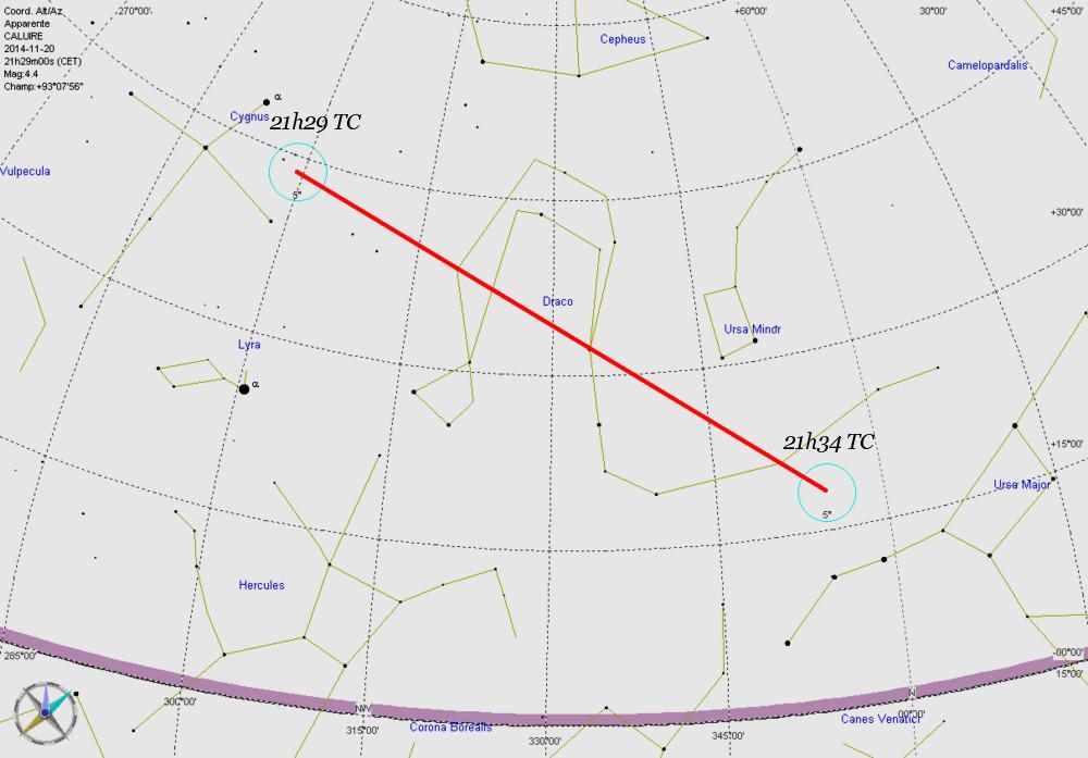

Un carte montrant la trajectoire approximative de la bête (en fait ça devrait je pense être représenté plutôt par une ligne courbe reliant début et fin d'observation mais je n'ai aucun repère intermédiaire):
Les positions de début et de fin sont sans doute à mieux que +/- 5°.

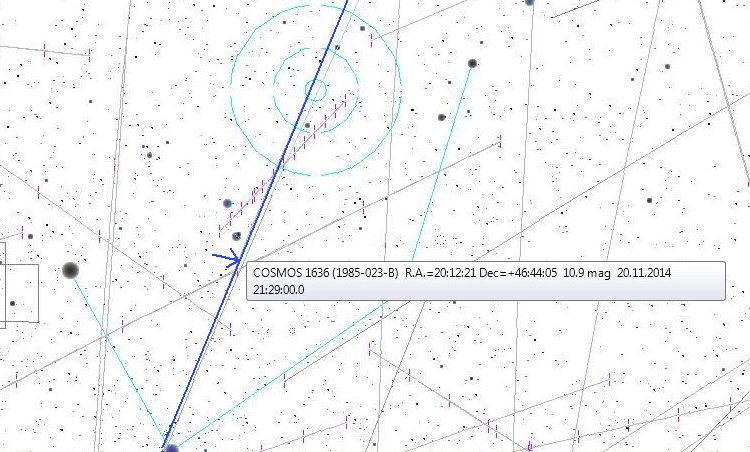

Appears 21h17m58s 13.2mag az:225.5° SW horizon
Culmination 21h29m26s 10.9mag az:303.1° WNW h:44.6°
distance: 1961.0km height above Earth: 1502.1km elevation of Sun: -45° angular velocity: 0.20°/s
Disappears 21h41m02s 12.8mag az: 21.3° NNE horizon
Modifié par den
Merci Den,
Intéressant la vitesse angulaire :)

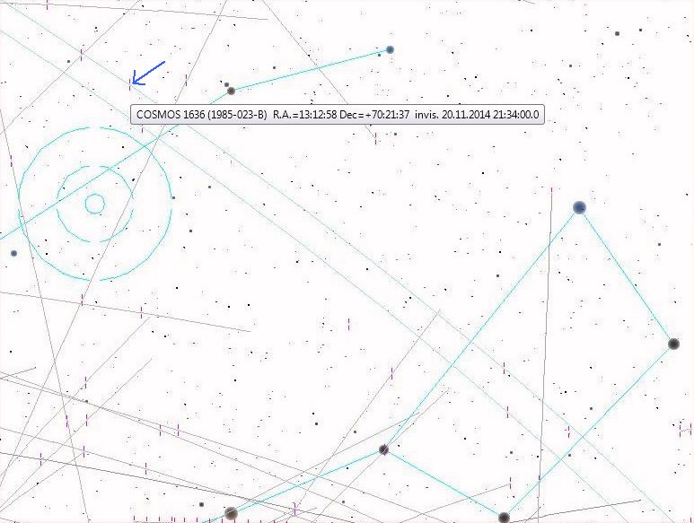

http://www.kosmonavtika.com/satellites/strela/liste/11F625.html
Le cosmo 1636 est un des 360 strela 1M qui nous tournent au dessus. le pire est qu'il ne doit même plus y en avoir un seul qui fonctionne, car durée de vie initiale de 6 mois...
pour calsky : http://www.calsky.com/cs.cgi/Satellites/1?obs=15080094321547&satid=1985-023
Pour voir les passages, aller dans "satellite within interval" , horodater de 21h28 pour 15 minutes par exemple, monter la magnitude à 15 et chercher ensuite vers 21h29m 26s pour trouver le cosmo 1636.
Pour tracer les cartes aller dans starchart et penser à monter les magnitudes offset à +10 après avoir centré et défini date heure durée et zone souhaitée.
