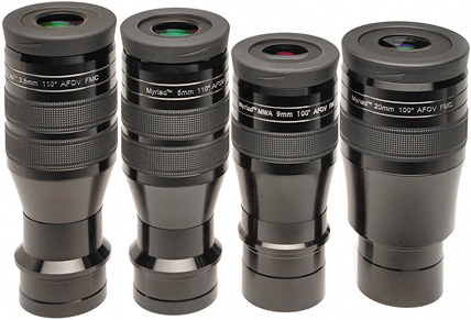

Ca ressemble à des William Optics ! Si c'en est , ce doit être de la bonne qualité !

Des nouveaux venus donc chez l'Astronome. Leur nom: Myriad
http://www.astronome.fr/shopexd.asp?catalogid=1955
La bonnette est du même tonneau que celle qu'on a sur les Skyoptic Panaview: j'aime bien :)

Là la bonnette est faite pour durer et le double coulant est un petit plus nécessaire dans cette gamme de prix.
Ce serait bien de savoir à quoi il ressemble dans sa boite.

Ce qui est déjà un peu le cas avec les valeurs de dégagement oculaire données par le site, 15mm, dont 13 pour le 9mm, faut aimer...
