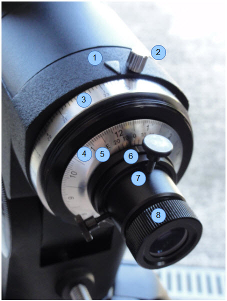

une image avec des légendes
1 Repère de l’échelle graduée en AD
2 Vis de blocage de l’échelle graduée en AD (bloque uniquement en position 0)
3 Echelle graduée en AD
4 Cercle gradué des dates
5 Echelle graduée des longitudes
6 Repère des échelles graduées des dates et longitudes
7 Vis de réglage du réticule
8 Bague de réglage de la mise au point du viseur polaire
Modifié par Captain Flam
J'ai eu beau relire la notice, le seul moment où ils parlent (peut être car sans nomenclature...) c'est pour calibrer le viseur polaire.
