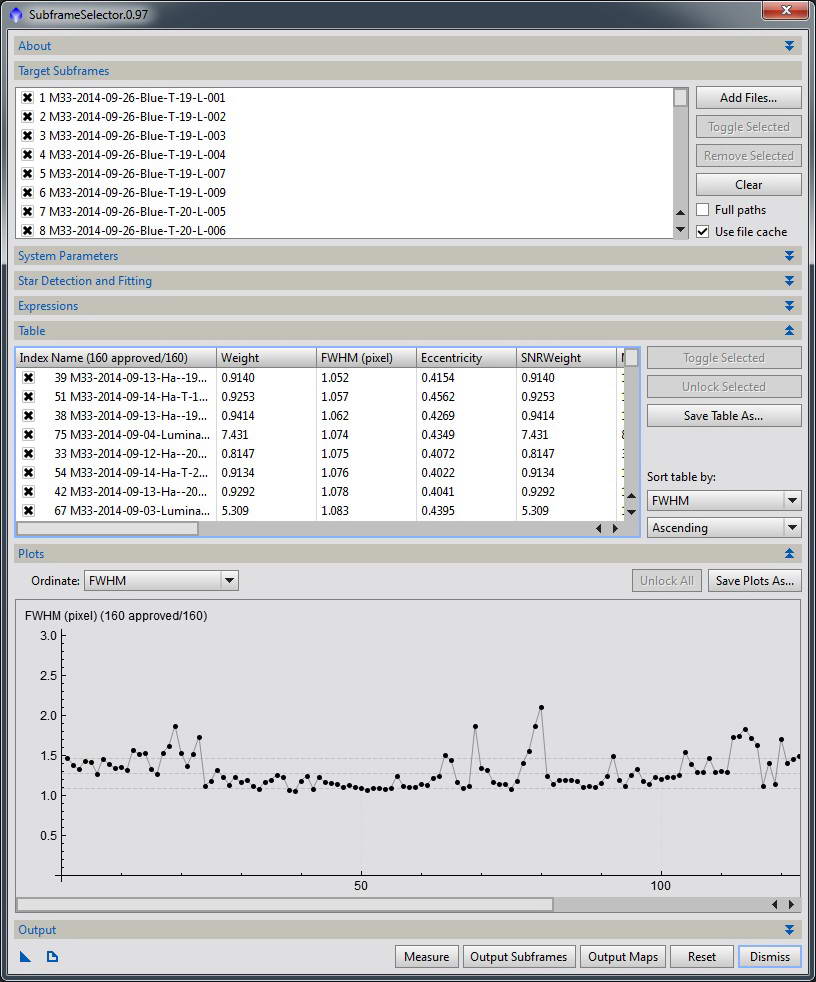

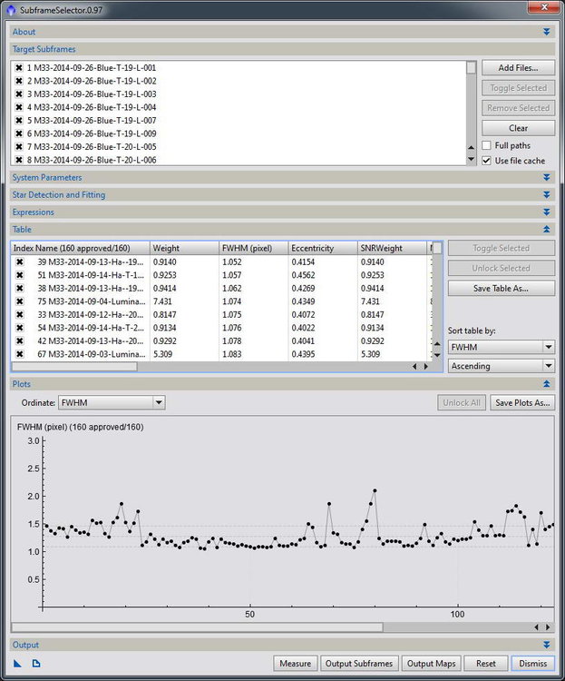

yonafunu: alors là... je ne regarde jamais ;) je regarderais sur pix ce que cela donne sur les brutes
yonafu: entre 1.05 et 3 pour la fvwmh. Les meilleurs pour le Ha et luminance, le pire pour les filtres couleurs (avec aussi la luminance)
Voire la copie d'écran
