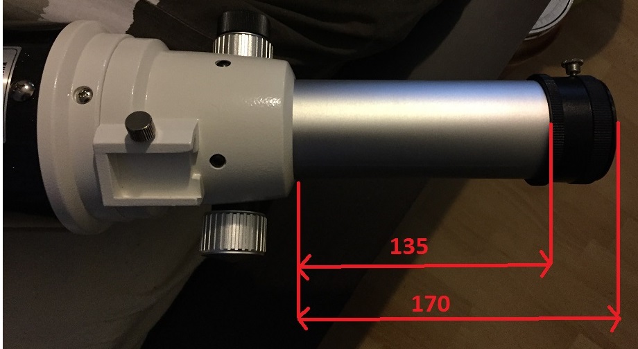

D'accord je vois pour le diamètre du tube. C'était justement le modèle 3035 qui m'intéressait, par contre au risque de passer pour un gros débutant, il est annoncé un tirage maximum de 89mm, c'est suffisant pour ma lunette ? Sachant que le tirage est plus important sur celle-ci (à moins que je mesure mal).

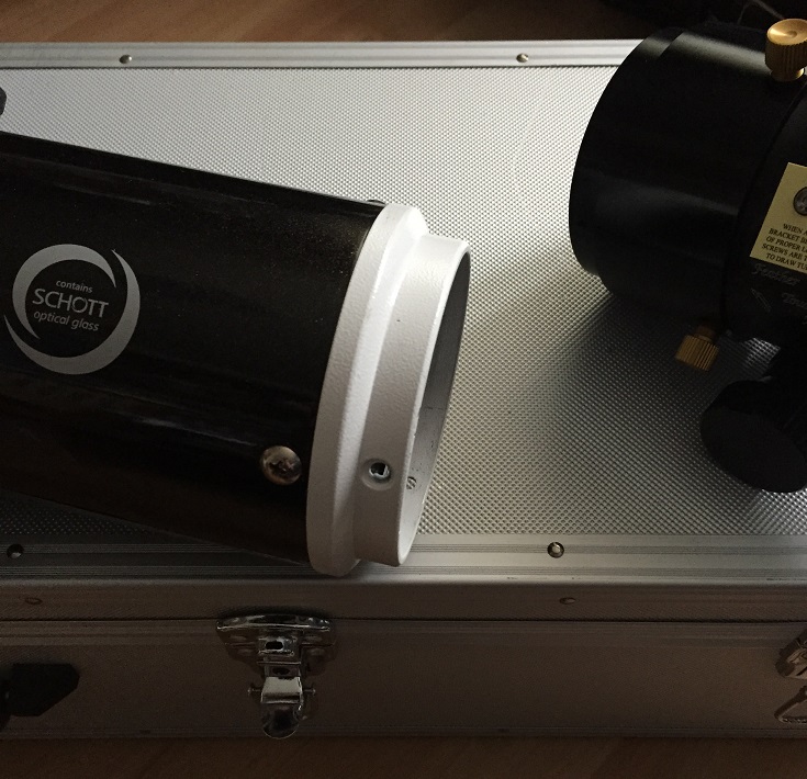

Après quelques échanges par mail avec Wayne Schroeder pour savoir quel adaptateur prendre pour ma lunette, j'ai opté pour un PO feather touch 3"/focuser 3.5" ref FTF3035B-A ainsi qu'un adaptateur 3" ref A30-1903-104 pour OTA Orion, Celestron, Skywatcher, Vixen et Synta.
A noter que l'adaptateur seul coûte 149$ alors qu'avec le focuser, il est bien moins cher : 65$

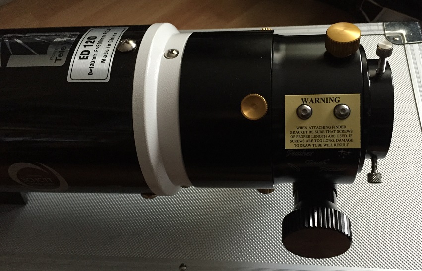

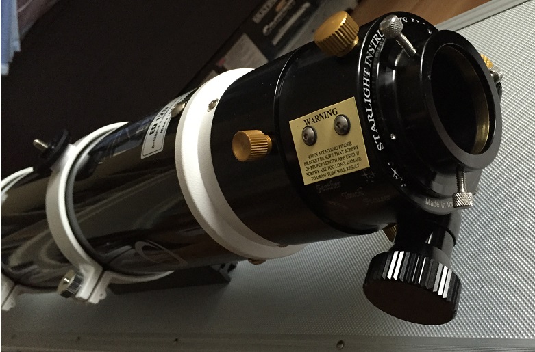

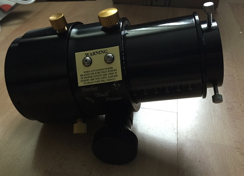

J'ai reçu le colis se matin, après 1 mois d'attente, le tout directement assemblé (adaptateur et focuser). Le PO est bien massif et imposant, ça respire clairement la solidité ainsi que la qualité.

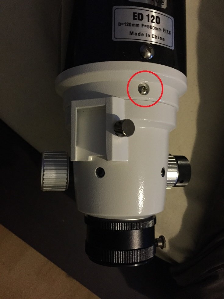

Voici les vis à dévisser pour retirer l'ancien PO de ma lunette, et pouvoir fixer le nouveau ->
Pour donner ça au final ->
Puis ->
En tout, peut-être 10/15min de montage/démontage. Les vis qui maintenaient l'ancien PO étaient sacrément bien serrées. Ne pas oublier d'incliner l'OTA vers le bas pour faire ressortir tous les copeaux pour que rien n'aille toucher et abimer les optiques à l'intérieur du tube. J'ai également doucement passé du papier de verre/papier à poncer, grain fin, sur le filetage intérieur du tube pour que les bavures liées au démontage disparaissent et ne raye pas l'adaptateur du PO.

J'ai pris ce PO pour plusieurs raisons :
- Le fait de pouvoir le tourner à 360°, une petite chose appréciable je trouve selon le placement de la lunette quand je cible tel ou tel objet et aussi selon la taille de la personne qui observe, ex : soirée publique, amis/famille...
- Le fait de pouvoir mettre un renvoi coudé lourd + un oculaire lourd (de plus d'1kg style Nagler 31mm) sans que le tube glisse tout seul ou ne supporte pas l'ensemble sans broncher
- Le fait d'avoir un PO de très bonne qualité avec des mouvements très doux (pour faire de l'astrophoto plus tard, qui sait...).
- 3 vis à serrage annulaire, ça permet un très bon maintient du renvoi coudé avec de gros oculaire, le tout sans faire de marque sur la jupe
A noter qu'il y a la possibilité de fixer deux chercheur sur le PO, il y a deux taraudage à droite à a gauche, c'est sympa je trouve pour pouvoir fixer par exemple un chercheur solaire ou autre.
