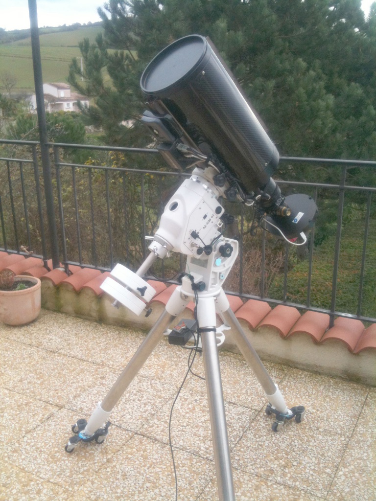

Sympa le système de roulettes ;)
Tu n'utilises pas le port ST4 de la monture :?:
Ca me rapelle le temps ou je sortais tout mon matériel des qu'une eclaircie se presentait pour devoir tout ranger apres avoir fait la MES et calibrer le goto a cause des nuages picards..., mais ca c'était avant :be:
Modifié par luckymix
Le ST4 c'est du tout ou rien, bien moins performant que le pulseguiding. Et ça fait un fil de moins.
Tu as vu comment mes fils sont bien attachés ? ;)
Les miens aussi t'inquiete pas ;)
La sur la photo je venais d'installer mon FT donc j'ai pas repassé les cables.
Bien moins performant je ne sais pas j'arrive quand meme a descendre à 0.15" rms donc l'ordre de rattrapage est quand meme tres reactif.
Par contre d'accord avec toi ca fait un cable de moins :)
Tu as constater qu'en ST4 tu avais un guidage moins propre? ou tu en fais une conclusion theorique?
Sinon +1 avec tipipi :be:
Ou essaye un passe haut avec PS pour gagne un peu en nettete, je trouve ton image un peu "pateuse" :mdr:
Je faisais du ST4 et j'ai l'impression que le guidage est amélioré en pulse.
Mais je suis passé de PHD à Maxim et de l'EQ6 à l'AZEQ6.
Difficile de comparer, il faudrait mesurer les deux systèmes en même temps.
Le ST4 est un des premiers systèmes d'autoguidage, il marche en tout ou rien, le pulse est plus élaboré.
Litobrit faut nettoyer ton smartphone...! :be:
(ou alors c'est voulus, un petit flou hamiltonien sur le setup...)
J'ai les doigts un peu gras, je viens de vidanger le trépied et de regonfler l'axe d’ascension droite.
