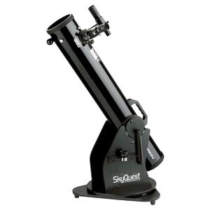

hello et bonjours a toi ,je dirais un télescope dobson 150/1200 ou un 200/1200
mais la pour 150€ je vois pas ....a part en occase et encore.....
pour en revenir au dobson ,pour un débutant et surtout vu l'Age de l'utilisateur ce serais l'instrument parfait avec un adulte a ces coté quand même,mise en place rapide .sur une terrasse par exemple.
la plus part des lulu vendue sur LBC sont des dobes que les parents on acheté pour leur gosse ,et le gosse a étais vachement déçus ,c'est pour cela qu'il y en a tant a vendre sur LBC......
un dobson en général le prix et de 450€ neuf comme celui-ci
http://www.optique-unterlinden.com/catalogue/produit/m/0/p/KP003

Maintenant, parlons instruments. Le plus simple à utiliser est à mon avis les dobson. L'idée est "tu le poses par terre ou sur la table et tu observes". La mise en station est quasi inexistante, c'est prêt à l'emploi ;) Je ne sais pas ce qu'en pense les autres, c'est légèrement au dessus du budget mais il y aurait ceci:
http://www.optique-unterlinden.com/catalogue/produit/m/0/p/O9814 ou celui la:
http://www.optique-unterlinden.com/catalogue/produit/m/0/p/SW0057

Aurte option: les petits Dobsons de table genre Skyscanner, Starblast ou Heritage ...

Pour moi le télescope idéal (et de loin) pour un enfant est celui-ci, mais il est trop cher :
(Détails ici : http://www.astroshop.de/fr/telescope-dobson-orion-n-114-910-skyquest-xt4-5-classic-dob/p,13768 . Je sais qu'un magasin en France le vend, mais je ne me souviens plus lequel...)
- C'est un vrai télescope d'observation, pas un gadget "pour enfant".
- C'est un 114/900, donc une formule optique exempte d'aberrations importantes (les lunettes courtes et les télescopes courts à bon marché sont en général affublés d'importantes aberrations appelées chromatisme ou aberration de sphéricité...)
- Sa monture est stable, plus stable que les montures sur trépied de l'entrée de gamme.
- Avec un diamètre de 114 mm, il montrera nettement plus de choses qu'une petite lunette, donc peut avoir une durer de vie plus longue (mais ça dépend de la motivation de son propriétaire).
- On n'est pas obligé de savoir collimater pour s'amuser avec (j'ai eu un 115/900 et je l'ai utilisé deux ans sans collimater. Bon, il avait fini par se dérégler et j'ai bien fait de finir par le collimater, mais durant ces deux ans je me suis quand même amusé, disons que la collimation a donné au télescope une deuxième jeunesse).
- Manipuler un Dobson est possible par un enfant, d'autant qu'il n'y a aucun réglage à effectuer, juste à pousser et à tirer. (J'ai un neveu qui a déjà utilisé mon Dobson 300 mm : l'été 2003, il avait onze ans, je lui avais montré la Lune et Saturne, eh bien il a insisté pour pointer lui même ces astres et y est arrivé, y compris Saturne. De toute façon j'ai lu pas mal de témoingages dans ce sens.)
- Il reste assez petit et léger.
À défaut, il y a les mini-Dobson du genre StarBlast, mais leur petit F/D n'est pas sans défaut, par exemple ça obligera à savoir collimater...
Modifié par 'Bruno
L'idéal serait de trouver une AZ 4 trépied alu en petites annonces pour y mettre une lunette neuve (achro 70 ou 80mm de diamètre, ni trop longue, ni trop courte). Ca pourrait ne pas trop dépasser les 150.-
Optique Unterlinden vend de l'Orion (US): je ne serais pas étonné qu'ils puissent importer le modèle de Dobson suggéré par 'Bruno.
A défaut de magasin qui en vendent, le Skyquest 4.5 d'Orion est disponible sur amazon.fr (240.-):
http://www.amazon.fr/T%C3%A9lescope-Dobson-Orion-SkyQuest-Classic/dp/B0000XMSNO/ref=sr_1_1?ie=UTF8&qid=1417079598&sr=8-1&keywords=Orion+Skyquest+4.5
