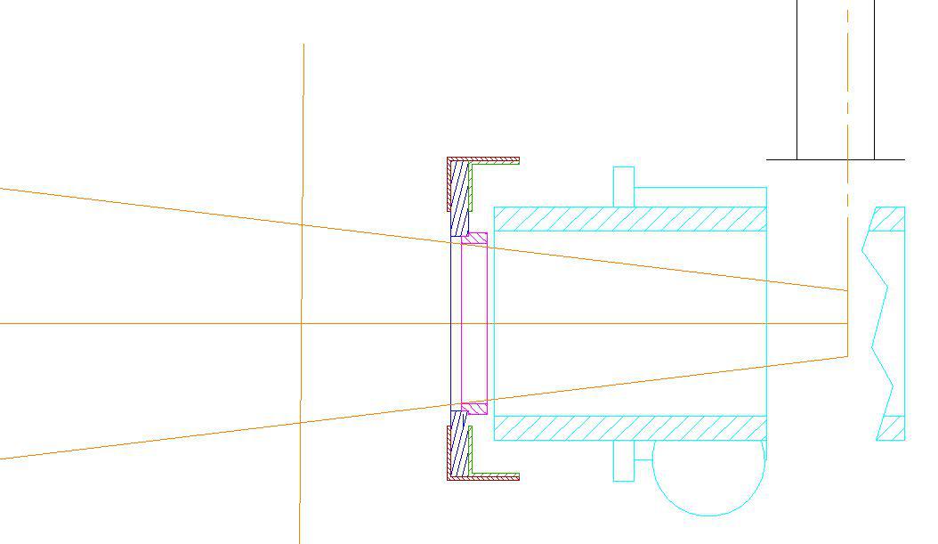

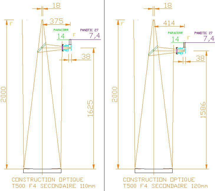

Bon alors une fois le Paracorr considéré et aussi une fois tracé le filtre 2" sur son passe-filtre ça change pas mal la donne. Faut encore éloigner un peu plus le plan focal du secondaire!

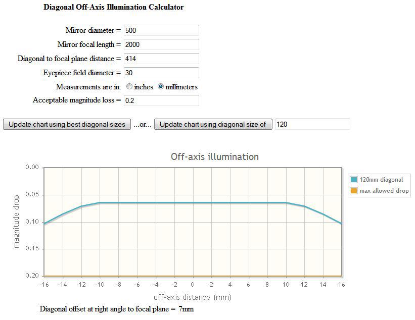

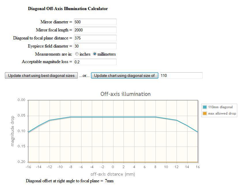

Du coup, refait 2 études. Une avec un 110mm en secondaire à p=375mm et une avec un 120mm à p=474. Les deux ont un CPL de 18mm. Evidemment l'obstruction est supérieure avec le 120 mais l'éclairement un tantinet plus homogène. Mais surtout, je gagne de précieux cm en hauteur.
Les courbes d'éclairement respectives:
le 120mm d'abord:
le 110mm ensuite:
Dans les 2 cas, le filtre 2" ne diaphragme pas.
Mon avis est qu'il y a tellement peu de différence que j'opterais bien pour la hauteur d'oculaire la plus commode (soit le 120mm, finalement).
