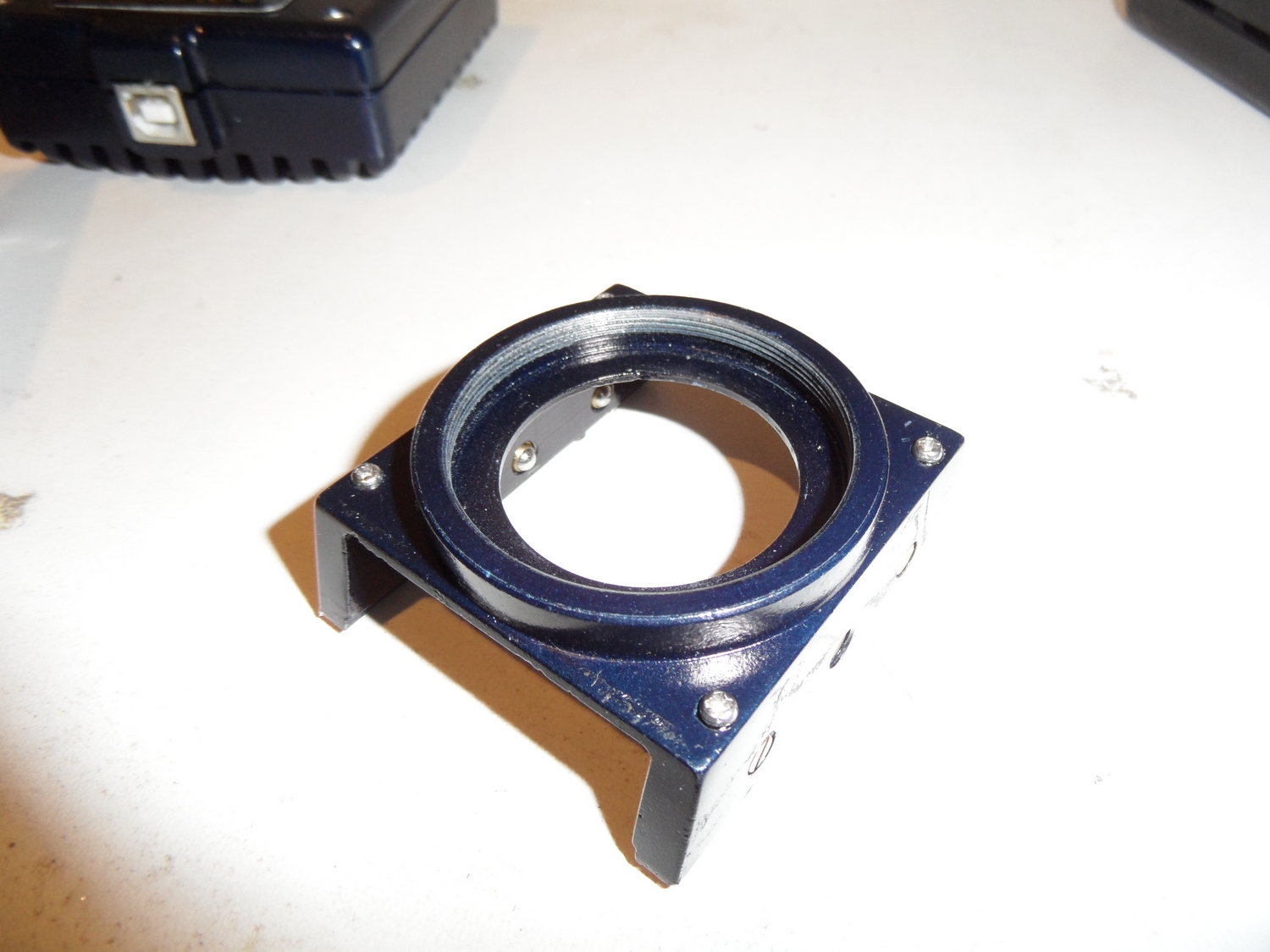

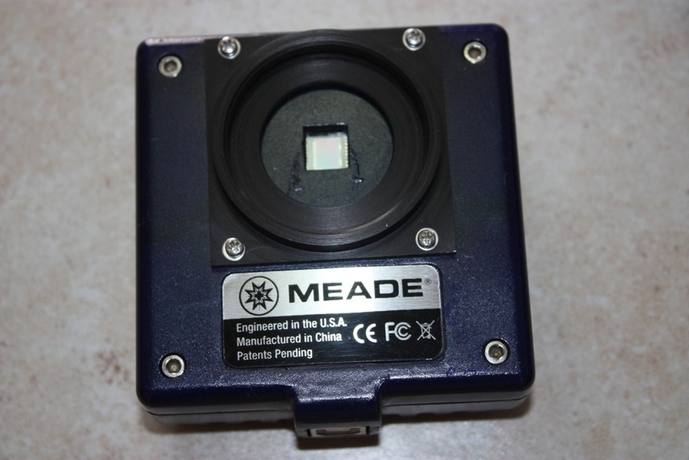

Merci à tous pour vos réponses. Ce que je veux faire est réduire le point de focal de la caméra, car sur mon newton, avec l'ensemble support filtre je suis au max.
Donc si je coupe les deux supports de réglette filtres, et visser sur la camera comme cela:

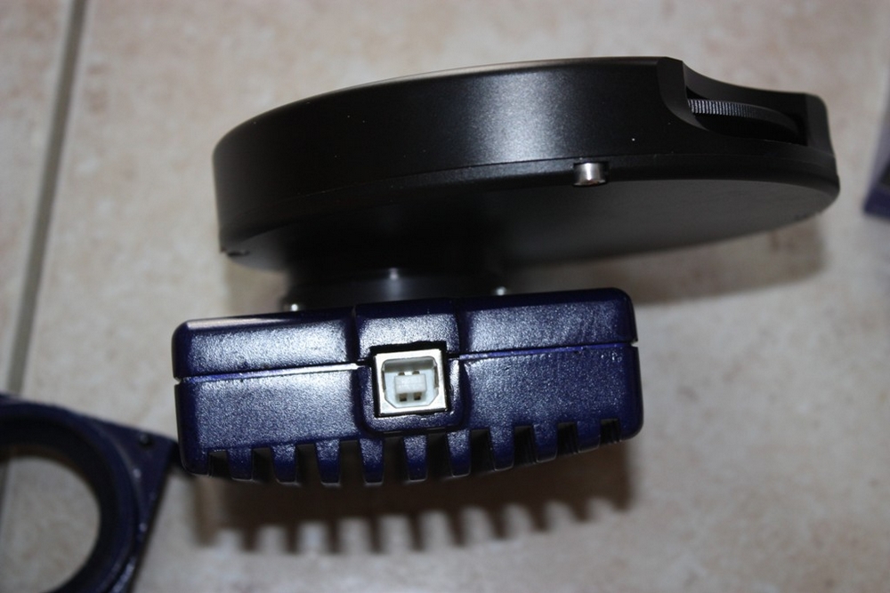

Je pourrai mettre une roue à filtre comme cela:

  pierrechris a dit :
Déjà, pour commencer, il y a plus simple : remonte le primaire des centimètres qu'il te manque. Soit avec les vis d'origine, soit avec d'autres vis un peu plus longues.
