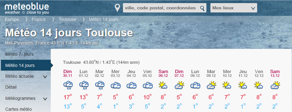

Justement Laurent, je voudrais profiter de cet période pour les tests...

C'est pour ça que je préfère changer à cet période, fait toujours pourri...on a le temps pour démonter!
