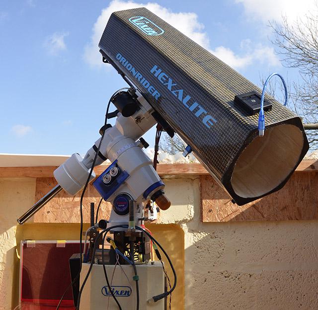

Bonjour à tous.
Vendredi j'ai voulu imager et c'était la grosse cata! En AD j'avais une courbe normale (peu de turbu), mais en DEC la courbe sautait d'un gros coup à intervalles réguliers! :cry:
Comme ma GP2 est équipée de poulies/courroies j'ai démonté les poulies et remis les engrenages d'origine mais même après ça, toujours le même souci.
La courbe dérive, je vois bien que PHD envoie les ordres de correction mais il ne se passe rien, puis d'un coup ça 'saute'. Et de beaucoup! :o
EDIT: La monture était bien équilibrée et les freins bien serrés. Quand je tourne l'axe AD à la main je ne sens aucun point dur, c'est doux comme du beurre et sans jeu anormal non plus. Je pense donc que le problème vient du kit de moteurs SkyWatcher. Ou alors un souci informatique?
ça vous dit quelque-chose??? :?:
Ici c'est le cas le plus grave de la nuit, j'en croyais pas mes yeux! Sur l'écran de l'APN les étoiles avaient sauté de ±300 pixels. :cry:
Modifié par OrionRider

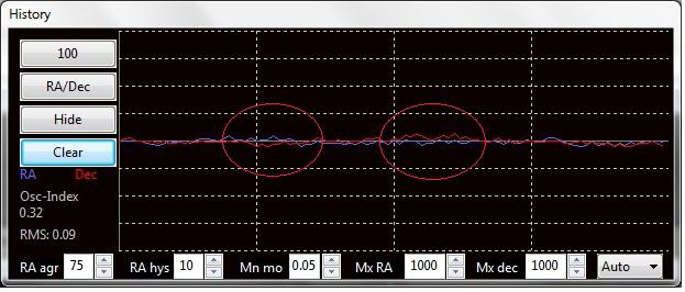

Quand on regarde le premier graph, on s'aperçoit que les "sursauts" sont de plus en plus forts jusqu'au "crash"....
Un peu comme si à chaque tour le phénomène s'amplifiait....

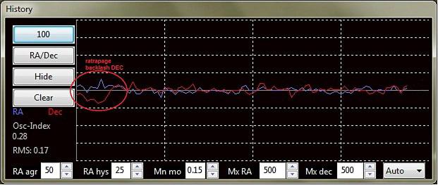

pour référence : deux exemples typique de rattrapage de backlash sur AP9000
