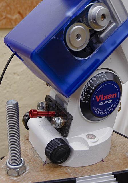

J'ai démonté le moteur DEC. Bonne nouvelle, c'est bien foutu! J'avais peur d'une boîte à engrenages sertie et montée par un robot. Le genre qui explose en un nuage de roues dentées et de paliers dès qu'on l'ouvre. :rolleyes:
Ici, les engrenages sont clairement conçus pour être entretenus très facilement, bon point pour Synta.
En revanche, la graisse est du modèle collant cher aux Chinois... :confused:
L'arbre ne peut quasi pas être tourné à la main. Après un bain dans l'essence, l'arbre tourne tout seul et une fois lancé il fait encore un tour sur son inertie!
J'ai tout regraissé légèrement à la graisse SKF Lithium. Celle-ci absorbe le jeu tout en laissant les mouvements plus libres qu'avec la colle-graisse d'origine. J'ai remonté aussi les roues dentées d'origine au lieu des poulies/courroie pour l'axe DEC.
Sur la première photo on voit la plaquette en carbone et la vis BTR anodisée rouge qui sert de verrouillage à l'axe d'altitude.
Maintenant, reste plus qu'à avoir un ciel dégagé pour tester. ;)

Petit retour: je suis en train de tester et là j'ai une courbe en DEC très régulière, avec 0,6" RMS. :)
Avant de remonter le tube j'ai ajouté un micropoil de jeu sur la VSF de DEC, je pense que c'est ce qui a aidé le plus.
