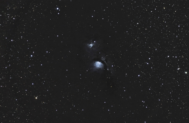

Bien quand attente d'une nouvelle caméra d'autoguidage, le ciel de vendredi m'as bien donné envie de sortir! Au programme, un petit défis: M78
Pourquoi "défis" ? sans autoguidage et sous un sqm qui tourne dans les 19... :drapobe:
170x60" sur une eq-6, canon 600D d'origine derrière une lunette W.O. avec son réducteur x0.8, DFO comme d'hab.
résultat conforme aux attentes, c'est à dire que les extensions sont noyées dans le fond de ciel :D
la full ici même si pour vos yeux, je vous conseille de ne pas trop zoomer :be:
M 78
Tout avis est bien-sur le bienvenu!
Merci à vous deux, pour le rouge c'est vrai je dois bien avouer que faire apparaitre le rouge dés nébuleuses dans ce ciel et sans avoir défiltré l'APN, c'est la galère...
exemple d'une brute:
Si vous avez des astuces ^^
S'attaquer au CP depuis LLN, faut effectivement du courage! :)
Compte-tenu des circonstances, c'est tout de même pas si mal. ;)
Un bon conseil: utilise un filtre pour contrer la PL!
Je ne peux plus me passer du SkyGlow de Baader. Avec lui je peux poser jusqu'à 10 minutes sans cramer la couche rouge.
Attention, avec un APN défiltré la soupe au potiron c'est encore pire vu qu'il est plus sensible dans le rouge. Là, il te faut obligatoiement un CLS ou même un UHC-S.
J'utilise habituellement un filtre CLS mais ici, vu que ce n'était pas une nébuleuse à émission je l'ai retiré :) (aurais-je gagné dans les extensions en faisant ca ? )
je me renseignerai sur d'autres filtres après mes examens, ou pour un APN défiltré d'occaz :p
Ah un compatriote :)
Déjà un très bon résultat!
Tu pouvais laisser le CLS sur ce type d'objet.
Comme Orionrider, j'ai également le Baader Skyglow...Impossible de faire sans, c'est lui ou l'UHC.
Mais bravo :)
Etant souvent en ville je ne saurais pas me passer du CLS. Jamais essayé sur M78 mais dans sur le même type d'objet avec un spectre large (pléiades ou même andromède par exemple) le ratio reste favorable à la nébuleuse normalement. Tu aurais enlevé pas mal de sa lumière mais plus encore de la PL. Faudrait alors poser plus longtemps donc gérer le suivi (mais t'as bientot l'autoguidage) et le bruit (mais on est bientot en hiver) donc peut être pas des trucs insurmontables. En tout cas je la trouve chouette ta photo, moi j'aurai été content de savoir sortir ça ;)
