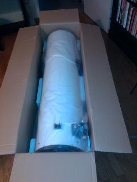

Concernant l'encombrement, ce que je n'avais pas prévu consciemment c'est que l'emballage est présent... On a beau savoir que le tube fait grosso modo 305 par 1500 et bien... le carton fait plutôt dans les 400 par 1600. Alors forcément...
Au final, heureusement que je n'étais pas venu avec les gosses, il aurait fallu que je les laisse sur place !:be:
Punaise, j'hallucine que tu aies pu te laisser refourguer un machin pareil sans savoir dans quoi tu t'aventurais ! :b:
Sûr que ce tube est très performant, rapport qualité-prix imbattable, des années de bonheur astronomiques ! :)
Je le sais puisque j'ai le même ! ;)
Années de bonheur qui, je l'espère, ne se transformeront pas en cauchemar quand tu voudras le déplacer, le porter.
Moi j'avais prévu comment le manipuler, le transporter, donc pas de (mauvaise) surprise ! :cool:

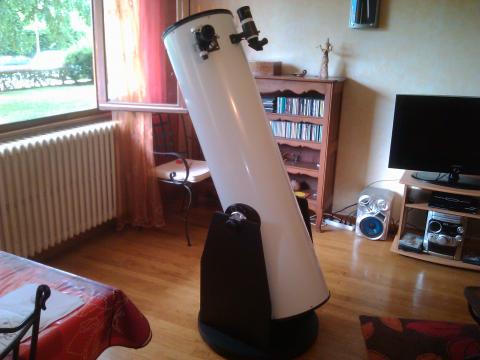

Attention de le manipuler avec soin et délicatesse !!
Tiens, un souvenir pour moi d'un an et demi, et tout récent pour toi :
Si cela peut t'être utile, garde soigneusement le carton, et surtout les morceaux de polystyrène, moi je me sers toujours de ces derniers pour poser le tube dessus dans la voiture durant le transport : ça cale et ça amortit les chocs.
C'est pas très gentil Paradise, tes photo, c'est comme si tu venais de déballer son cadeau à sa place :p
Ah mince ! Je n'avais pas pensé à ça ! :be:
Pareil, je trouve ça cruel de lui monter des photos avant Noyel.:)
Il faudrai peut-être ouvrir le carton pour voir si c est vraiment le même.:D
JM
Aaaaah ! Arrêtez, je vais finir par culpabiliser, je vais supprimer les photos...? :(
Mais vous ne croyez pas que comme il ne doit plus croire au Père Noël il a déjà déballé son cadeau ? :be:
Je pense que tu peux laisser les photos, notre ami doit être un jeune garçon
discipliné.:).
D ailleurs je ne pense pas qu il soit "CAP" de l ouvrir avant la date prévue.:be:
JM
