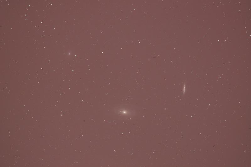

A titre de comparaison, voici une brute prise chez moi.
- pas de filtre
- pose de 4 minute (240 s)
- 80 ED avec réducteur x0.85 (80/510, F/D = 6.4)
Par rapport au 150/750, ma 80/510 doit poser 63% plus longtemps pour capter la même quantité de signal. On peut donc extrapoler en disant que cette photo serait équivalente en terme de luminosité (pas en détails) à 150s de pose avec le 150/750, le tout sans filtre (comme précisé).

C'est pris au 1100D? Et de quelle région?
Le filtre SkyGlow j'avais fait des tests à l'époque, ça permet de poser au moins 3x plus. ;)
Après, mon 150 a un bon miroir mais l'aluminure n'est pas formidable. En contre-jour je vois facilement à travers... :confused:
A mon avis, je dois avoir quelque-chose comme 80% de réflexion, donc ça doit pas être loin de ta 80ED.

ah oui c'est quand même bien pollué... alors encore plus de félicitations...
par comparaison pour vous faire pleurer chez moi c'est ça 90 sec à 800ISO à gauche Skyglow à droite IDAS LPS P2
:cry::cry::cry:
Ouch!
Oui, 1100D 800ISO non défiltré. J'ai maintenant un 450D défiltré sur lequel je mets un filtre CLS CCD. Photo prise au nord de Leuze en Hainaut

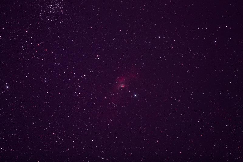

Voici une image frise au 200/900, Canon 450D défiltré, 800 ISO, filtre CLS CCD, pose de 6 minutes. Heureusement qu'il y a le filtre ! Il semble qu'il coupe plus que ton baader mais tu dois avoir plus de PL aussi. D'après mes souvenirs, le baader laisse passer un peu plus.
Je ne l'ai pas encore essayé sur des objets à spectre continu.
Tu as pris la photo avec les phares de ta voiture braqués sur le tube ??? Modifié par Gontran
:o
ça craint! C'est en RP?
Je ne pense pas que j'ai plus de PL que chez toi, ça doit être un peu pareil. Même distance de BXL. Tu as Lille d'un côté, j'ai Liège de l'autre.
Le CLS CCD est très sélectif, comme un UHC. Je ne l'utiliserais pas sur les galaxies.
