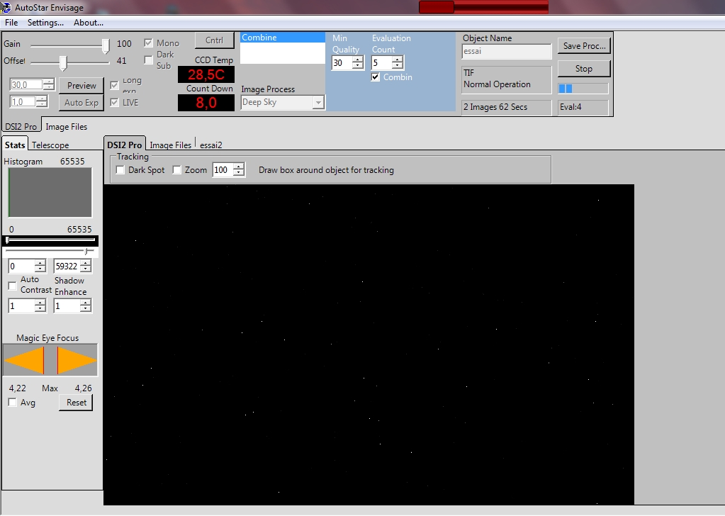

Super merci Gérard, j'ai fais un essai et ça fonctionne, un problème quand je lance les prises de 30 sec, il n'y a qu'une image qui s'enregistre malgrès , comment faire pour que chaque prises s'enregistre.
Merci
Chris
  gerard33 a dit :
de mémoire, il ne faut pas cocher combine sinon, il ne garde que le résultat et pas les brutes qui lui ont servi
J'utilise ENVISAGE encore maintenant, sur ta copie ecran, on voit que tu as selectionné " 30%" en seuil de qualité capture "min quality". Si tu as selectionné ce chiffre, il y a que les images de qualité 30% qui sont gardées. il faut sauver toutes les images ( decocher " combine", ou bien descendre le seuil à 1%.
En planetaire et lunaire, il faut cocher combine et monter le seuil à 60%, en deep sky, l'analyse qualité est faussée par le temps de pose il vaut mieux decocher combine.
Modifié par indyanhorse
Merci pour vos retours. Effectivement en décochant ''combin'' toutes les images en deep sky sont enregistrées. Bien compris pour le planétaire le principe du pourcentage.
Parfait merci à tous deux.
