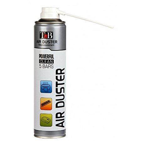

faut faire super gaffe avec ce genre de bombe. l'air devient hyper froid en se dépressurisant et il peu créer un choc thermique.
si en plus elle est agitée ou pas verticale pendant le soufflage, c'est carrément du liquide cryogénique qui est projeté et c'est la mort assurée de l'optique
Effectivement, sur les bombes premier prix, cela peut se produire, mais il existe des bombes prévues pour éviter cela. Elles sont généralement marquées "toutes positions" ou un truc du genre.
Mais tu fais très bien de rappeler les précautions d'usage de ce genre de bombe.
:rolleyes:
Tout de même, c'est marqué dessus, c'est de l'air à 5 bars. A cette pression l'air n'est pas du tout liquide, faut pas raconter n'importe quoi! :o
En fait à une température supérieure à −140 °C, l'air n'est pas liquéfiable.
