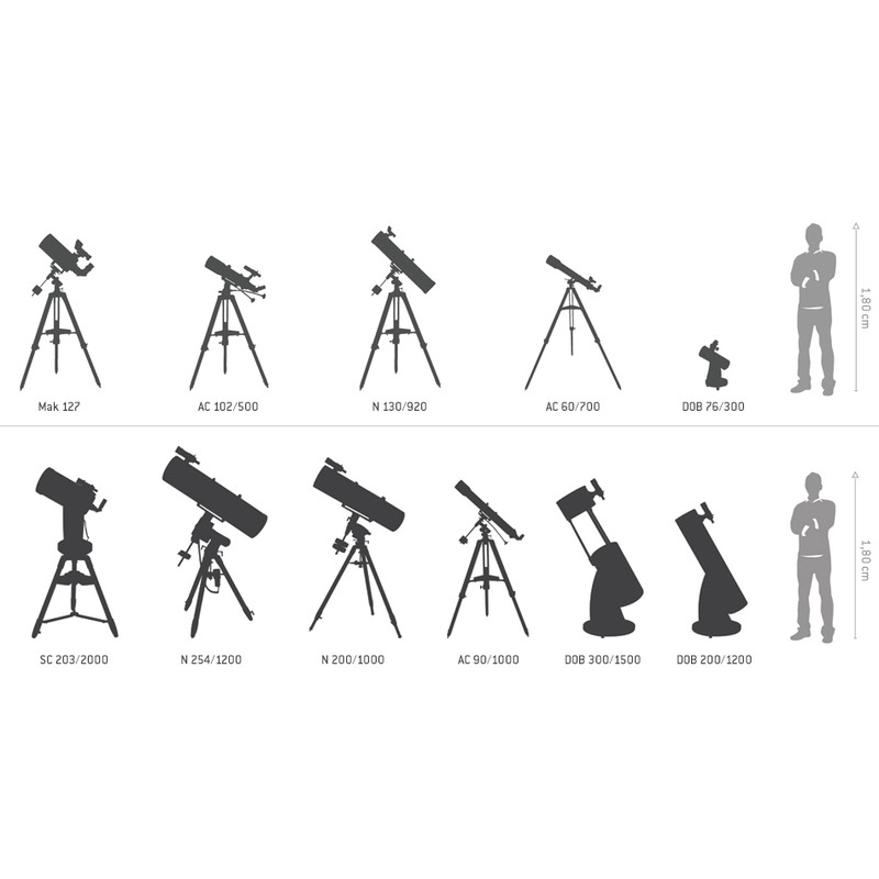

Je te mets un schéma (désolé pour la taille) qui montre mieux que des mots:
Compare un peu le Newton 130/910 sur équatoriale (bon, on peut réduire les pieds du trépied, certes) avec le Dobson 200/1200 ;).
Un Dobson 150/1200 pour un peu moins de 300.- a un encombrment un tout petit peu plus réduit que le 200/1200 (mais la heuteur reste identique à très peu de chosesprès).
Certes, ces Dobsons ne sont pas de petits instruments (et tant mieux), mais à mon goût, cela reste très gérable et la facilité de stockage reste encore assez bonne.

Merci pour le schéma je ne voyais pas du tout ça comme ça.
