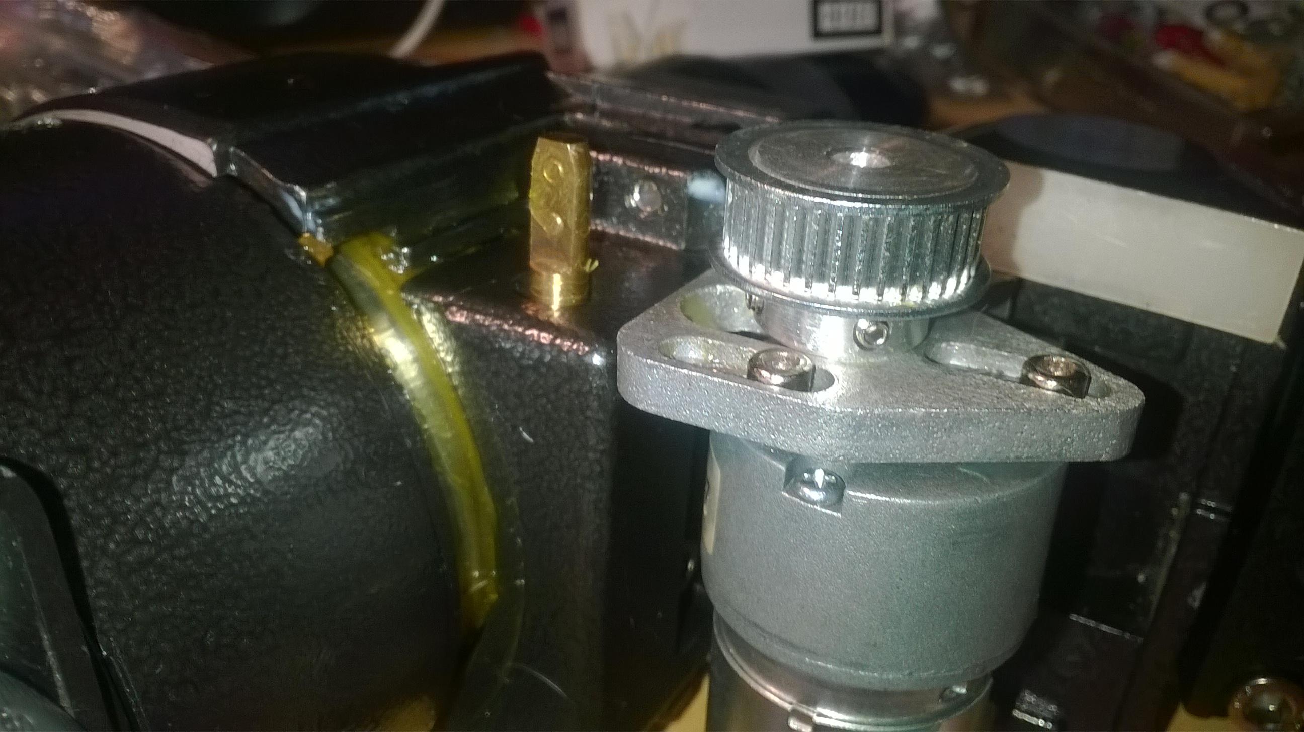

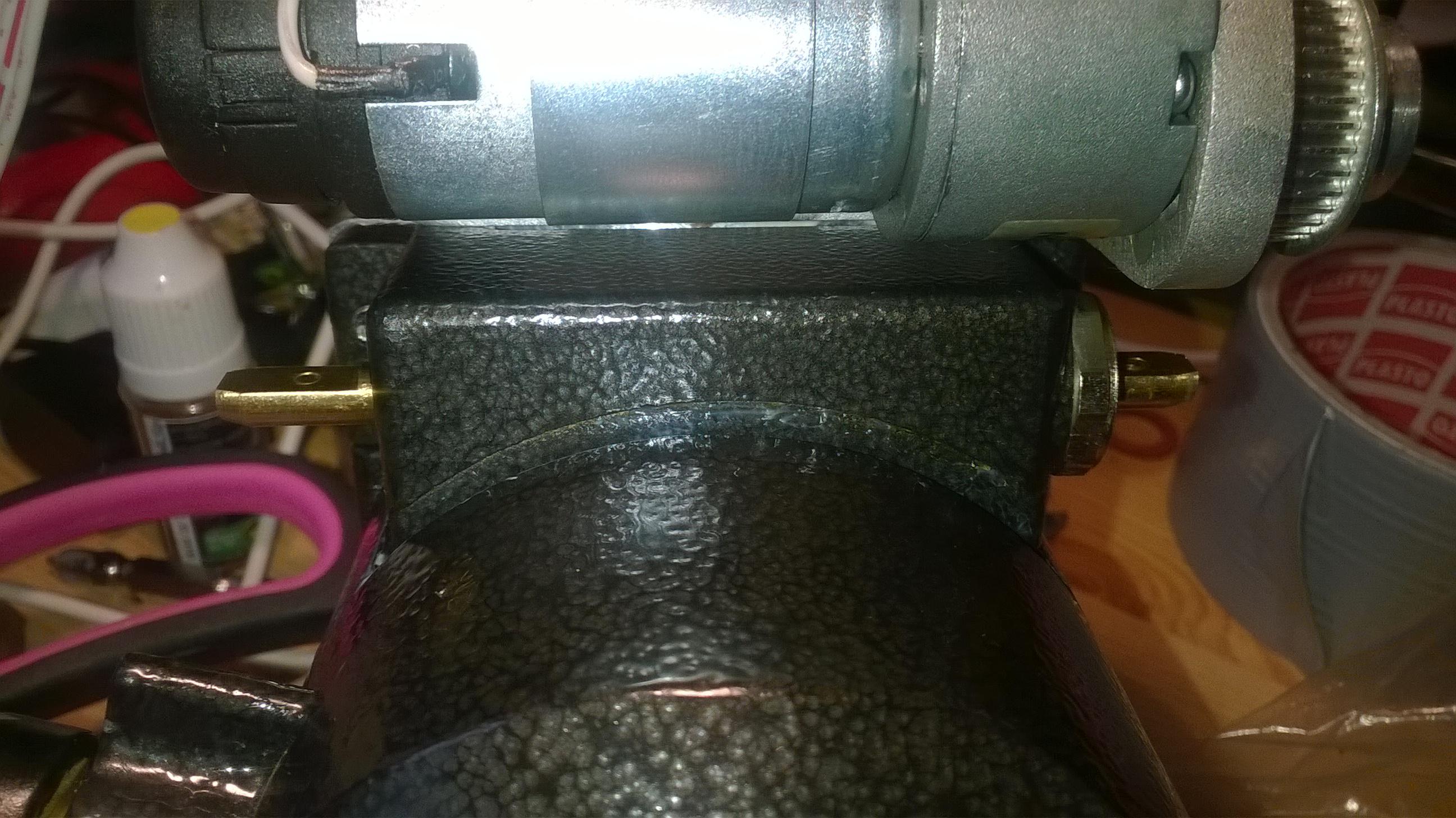

bonjour une question me turlupine ,la VSF a telle un sens de fonctionnement.
je m'explique j'ai démonte ma cg5 pour installer le kit courroie que j'ai reçu ;
pour mettre les poulies sur le RA ok pas de problème, mais sur le DEC impossible a mettre a moins de retourner la VSF......
voici une image de la vsf DEC
et une photo de la vsf RA

Si ça se monte comme ça pourquoi pas...
En dec, un retournement me semble moins problématique qu'en AD.
Le soucis étant qu'en AD le rodage s'est fait. un retournement pouvant donner un glissement plus rugueux. (elle tourne tjs dans le même sens)
Je ne sais pas sur la CG5 mais sur la GP il y a une marque sur la vsf pour montrer le coté moteur.
hello comme tu peux le voir sur la photo du DEC la sortie de la vsf et trop court ,je peut monter l'engrenage mais la courroie serais décaler ,quand tu compare les 2 photos tu vois bien qu'il Ya une différence....
Difficile à dire sans démontage, rien ne prouve qu'elle est parfaitement symétrique.
Il se peut que les changements de diamètres ou épaulements crée une impossibilité de la retourner.
Néanmoins comme le signale Benjamin, sur le DEC pourquoi pas si c'est réalisable.
Profite en pour bien regarder si tu ne vois pas des bavures ou autres en bord de denture.
Tu ne peux pas décaler la fixation moteur?
hello Christophe je pourrais mais il faudrait que le lime une rainure qui en principe fait que le moteur tiens a ca place et je ne pourrais plus le faire tenir car les 2 visses qui le maintienne serais plus dans l'axe....
