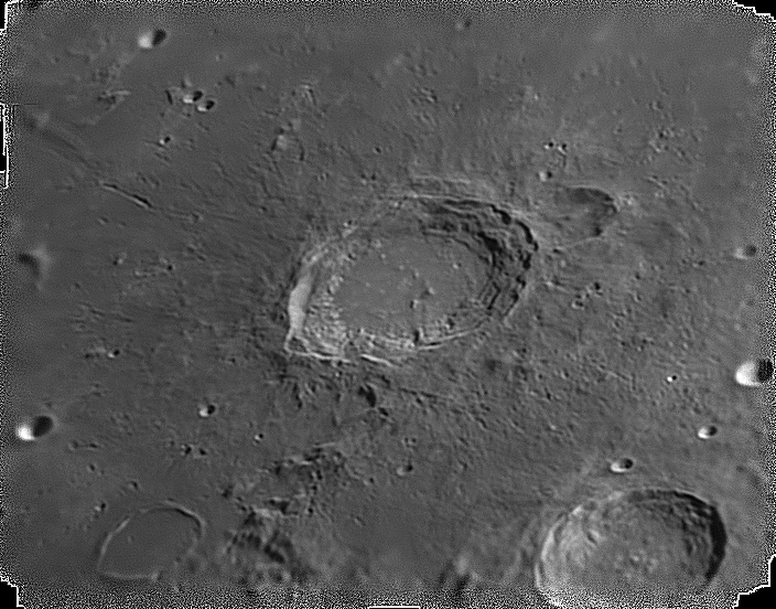

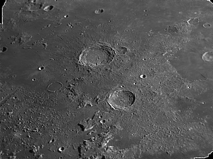

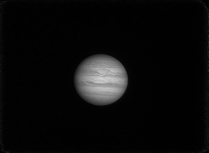

juste les deux premières lumières du 200mm avec Jupiter et la lune.
comme je viens d'avoir le scope, j'ai encore pas mal de petites choses a revoir
donc ne te concentre pas sur la qualité... c'est juste pour te donner une idée avec une powermate5X et une petite cam Inova 640X480 ;)
pour la lune les conditions etaient pas terrible! 4/10 !
avec la barlow 5X et le 200/1000
avec l'APM

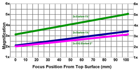

un petit graphique ça change la vie ( barlow normal televue!) :p
Oui pour faire x3.8 il faut donc 35mm entre la sortie de la barlow x3 et le capteur.

en plus ou en moins selon ce qu'on veut faire....Les powermate sont des barlow télécentrique : il y a deux paires de lentilles : la première est un divergent comme une barlow classique, mais à la sortie il y a deux autre lentilles qui redressent les rayons et les rendent quasiment parallèle. Du coup le grossissement ne dépend quasiment pas de la distance entre la powermate et le capteur. Sauf sur la x5 qui se comporte comme une barlow classique. Les coube de grossissement en fonction du tirrage sont quasiment plates:
On trouve des barlow télécentriques chez meade / explore scientific aussi qui sont pas mal du tout.
Baader en fait aussi spécialement optimisées pour le Halpha solaire. Pratique pour la modif PST.
Attention à une chose avec les barlow classique : le grossissement nominal (x3 ici) est donnée pour l'utilisation avec un oculaire. En fait on aurait x3 si le capteur se trouve exactement à la sortie de la barlow. Mais avec les camera, on a quasiment toujours 10 ou 20mm de distance à l'intérique de la camera. Pour les camera à monture C c'est 16.5mm dont il faut tenir compte.
La QHY5L-II est un peu spéciale : le boitier est en 31.75 d'un bout à l'autre. C'est une des rares camera que tu peux rentrer très à l'intérieur du porte oculaire et éventuellement mettre le capteur très près de la sortie de la barlow (tant que ça ne touche pas la lentille de sortie bien sur).
