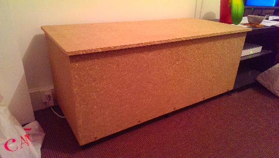

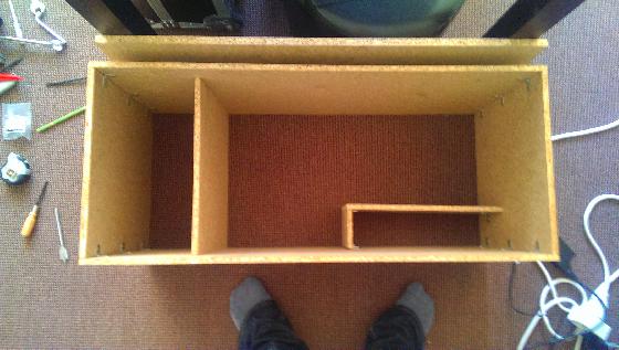

Je possède un Mak180 depuis plusieurs mois et il occupe pas mal de place. Je me suis donc lancé dans la construction d'un coffre d'intérieur. Je dis intérieur car il n'a pour but que de ranger mon mak, le garder à l'abris et de pouvoir y ranger les accessoires "chez moi". Il n'a pas pour but d'aller se bringuebaler dehors en pleine nuit.

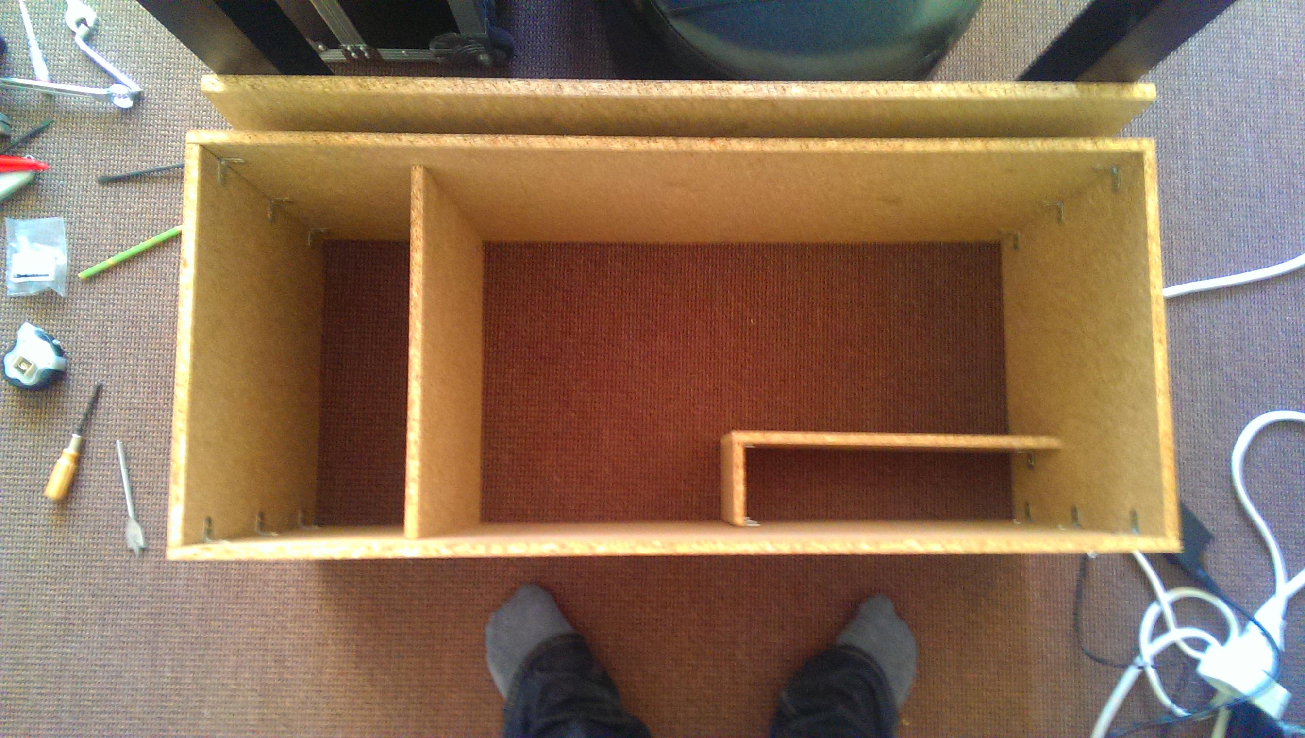

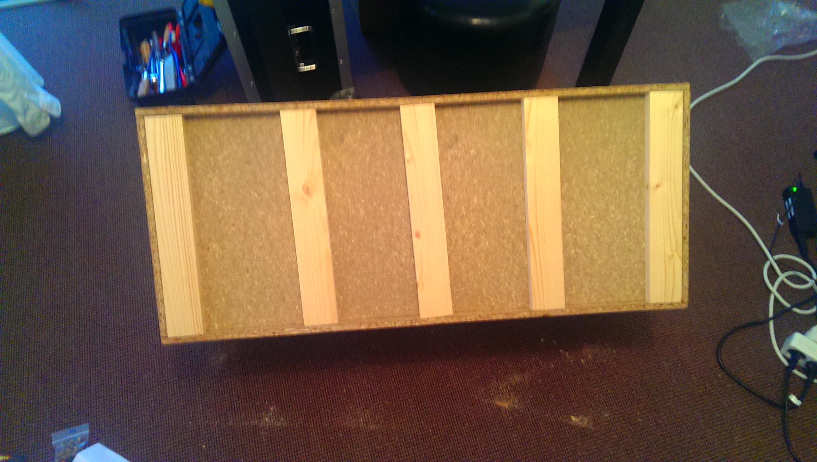

Vu qu'il ne bougera pas de chez moi, le poids n'est pas un problème. Je suis donc parti sur des planches d'agglo de 12mm pour faire les montants latéraux et de 15mm pour le socle
Le socle est simplement posé sur des traverses fixées aux montants

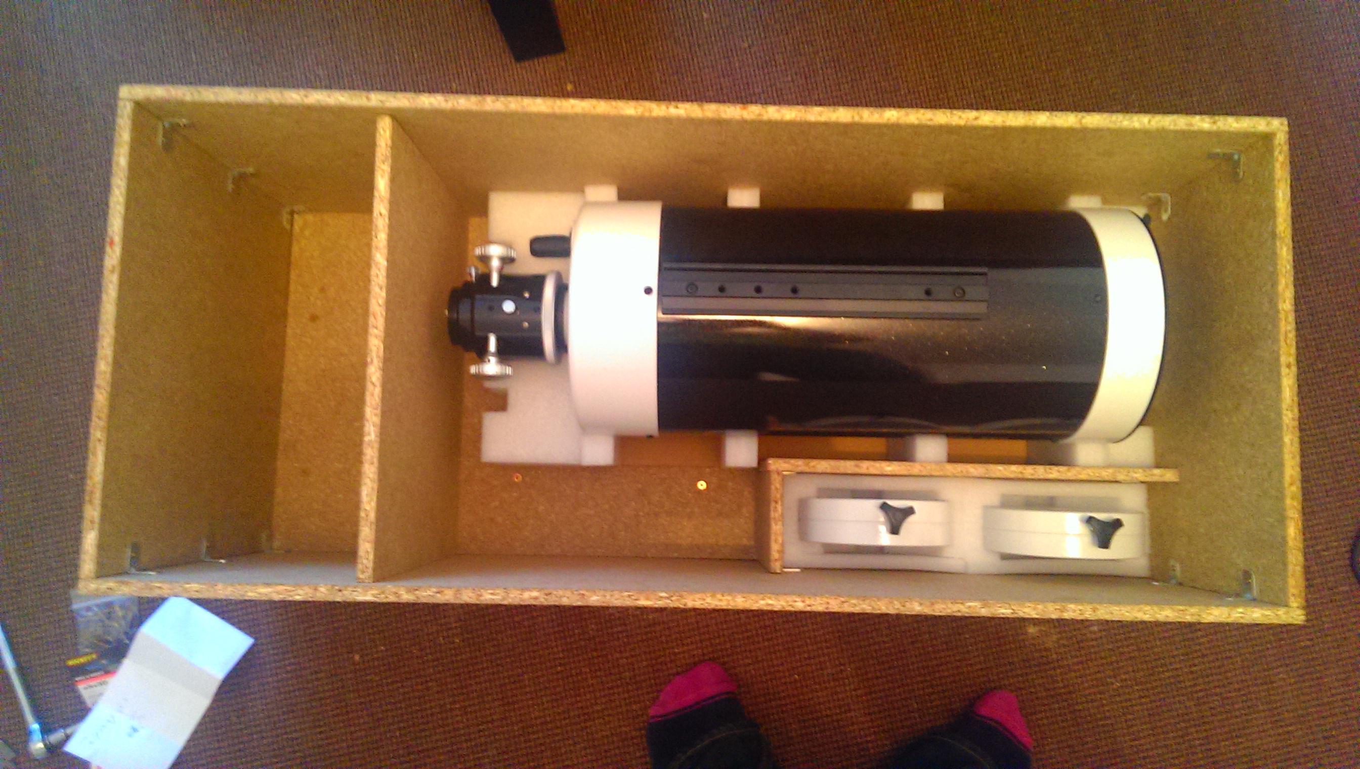

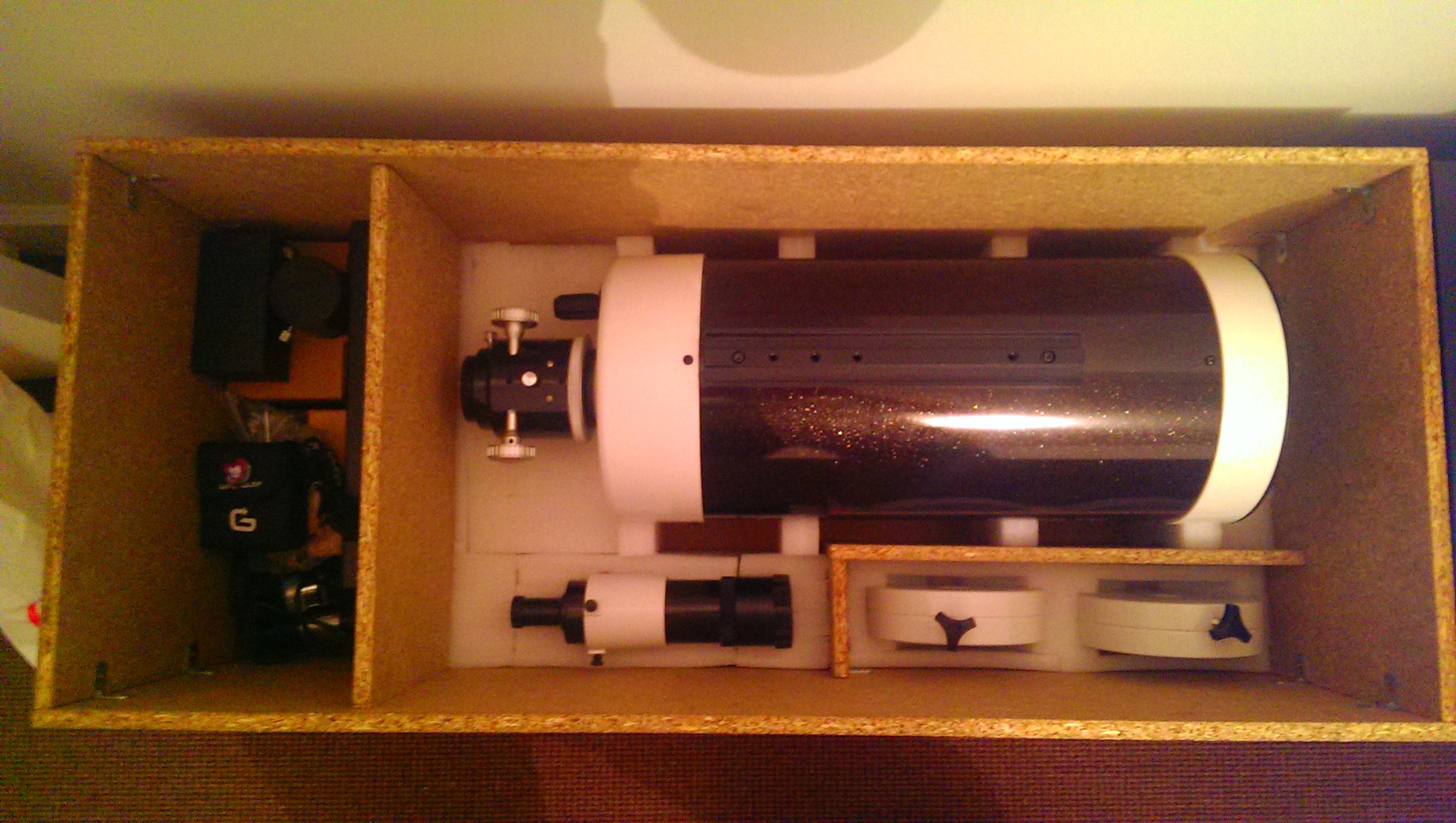

Pour l'aménagement intérieur, j'ai simplement récupérer les mousses de protection du mak. J'ai également fabriquer un petit espace pour pouvoir y ranger les poids

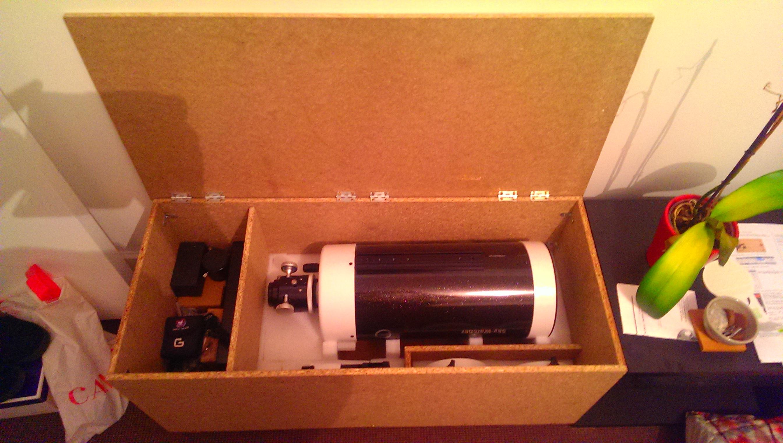

On comble le reste avec le reste de mousse et on installe le guide, et range les accessoires de 1ère utilité (boite d'objectif, boussole, caméra, ...)
Pour finir une planche d'agglo de 12mm pour fermer le coffre

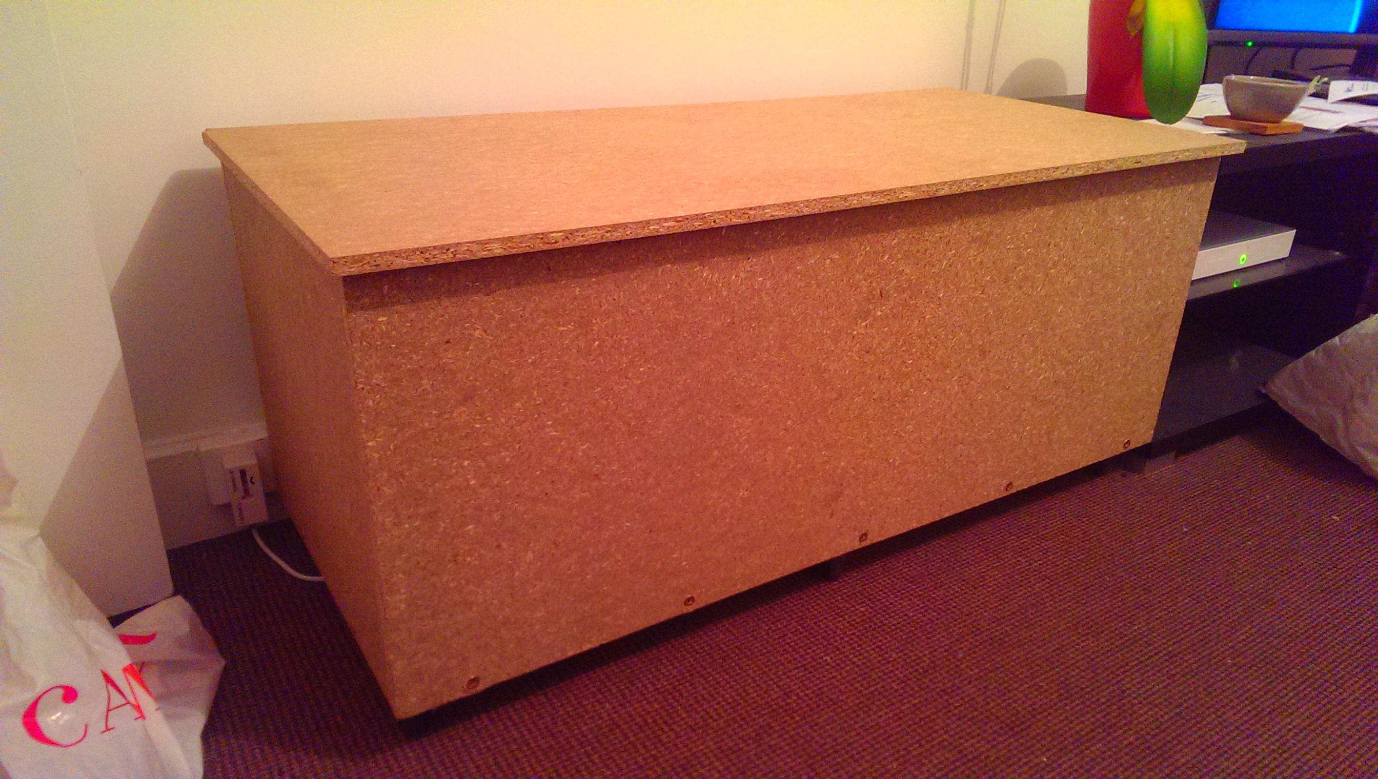

Pour plus de maniabilité, le coffre repose sur 6 roues rotatives. Il ne reste plus qu'à le peindre et je pensais également mettre du tapis de sol sur les parois intérieure. A votre avis bonne idée ou pas ?
Quand je le vois comme ça robuste, je me dis qu'au final il ne manque que quelques coussin pour faire une petite banquette astronomique :be:
Si vous avez des conseils de finition ou de décoration je suis tout ouïe ami-astram

Pour la mousse à l’intérieur, je ne serais pas pour.
Puisque ta 'boite' ne va pas voyager, pas d’intérêts à capitonner l’intérieur. Sauf si tu tiens à capter la poussière, les odeurs et l'humidité.
Et à ce propos, quand tu rentreras d'une folle nuit d'observation (ou a fortiori d'une nuit de brume), pense à laisser ton coffre fort couvercle ouvert quelques heures afin de ne pas y stocker l'humidité résiduelle ;)
