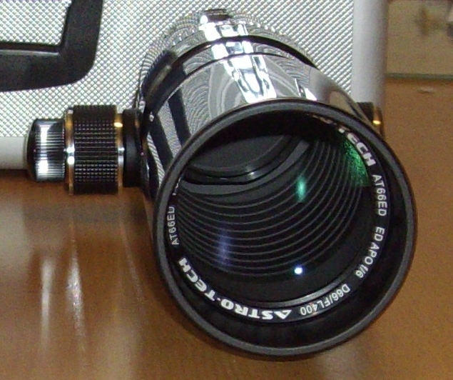

Salut tout le monde,
J'aurais voulu savoir quel correcteur de champ serait le mieux pour une Lunette Astro Tech 66ED. Et oui je me suis sur ce modèle acquit pour 150E:banana: , malgré toute mes questions ici! http://www.webastro.net/forum/showthread.php?t=123317
Focal: 400
F/D 6
J'ai trouvé 2 modèles en correcteur/réducteur (sachant qu'avec cette focale, il ne vaut peut être pas mieux trop réduire!:p)
http://www.astronome.fr/produit-correcteurs-reducteurs-de-focale-reducteur-correcteur-de-focale-08x-sky-optic-1346.html
http://www.astronome.fr/produit-accessoires-photo-reducteur-correcteur-de-focale-06x-sky-optic-1347.html
Mais également simplement le correcteur:
http://www.astronome.fr/produit-correcteurs-reducteurs-de-focale-correcteur-de-coma-sky-optic-pour-lunette-f-d-55-a-6-1117.html
Alors maintenant, quoi choisir exactement, je découvre un peu le monde des lunettes, étant plutôt Newtonnien!;)

Salut clapiotte,
perso j'ai le WO mais la v 2 ou 3 je ne sais plus sur ma WO 66sd.
Par contre je ne sais pas si ça corrige correctement tout le champ avec un apn, car je l'utilise avec l'atik et je n'ai pas encore essayé avec le canon.
J'ai trouvé dans les petites annonces le V2, et quand on regarde sur le site WO, apparemment il marche très bien pour la 66ED.
http://www.williamoptics.com/accessories/reducer_features.php
Oui c'est pour ça que je l'ai pris en fait.
Pour celui des PA il me semble que c'est un peu cher par contre donc à négocier car le mien je l'ai eu à 80€ de mémoire.
Par contre je ne sais pas si ça joue mais la 66sd a une focale de 388 et non 400 pour info.
Pourtant sur la lunette, j'ai bien 400 de focal d'indiqué
Salut clapiotte,
c'était de la mienne dont je parlais, la WO 66sd zenithstar a bien une focale de 388mm donc je ne sais pas si au final cela a une incidence sur le choix du correcteur/réducteur V2 ou V3.
Bon sur les PA tu as les deux remarques ;)
Merde, excuse, j’avais mal compris ton message!
Apparemment le V2 est mieux côté en terme de qualité. je vais pouvoir le tester je vais bien voir. Sinon, je vais également tester celui que l'on a au club pour la 80 ED, on sais jamais. C'est sur le terrain qu'on se fait une idée.

Bonjour Clapiotte,
Il existe un correcteur dédié au matériel AstroTech et TMB pour les rapports f/d entre 6 et 8 :
https://www.astronomytechnologies.com/astro-tech-2-inch-field-flattener-astro-tech-tmb-refractors_p17393.aspx
je l'utilise sur ma TMB 80/503 et j'en suis satisfait, il vient de chez feu Scopemania, mais il doit encore être possible de le trouver.
