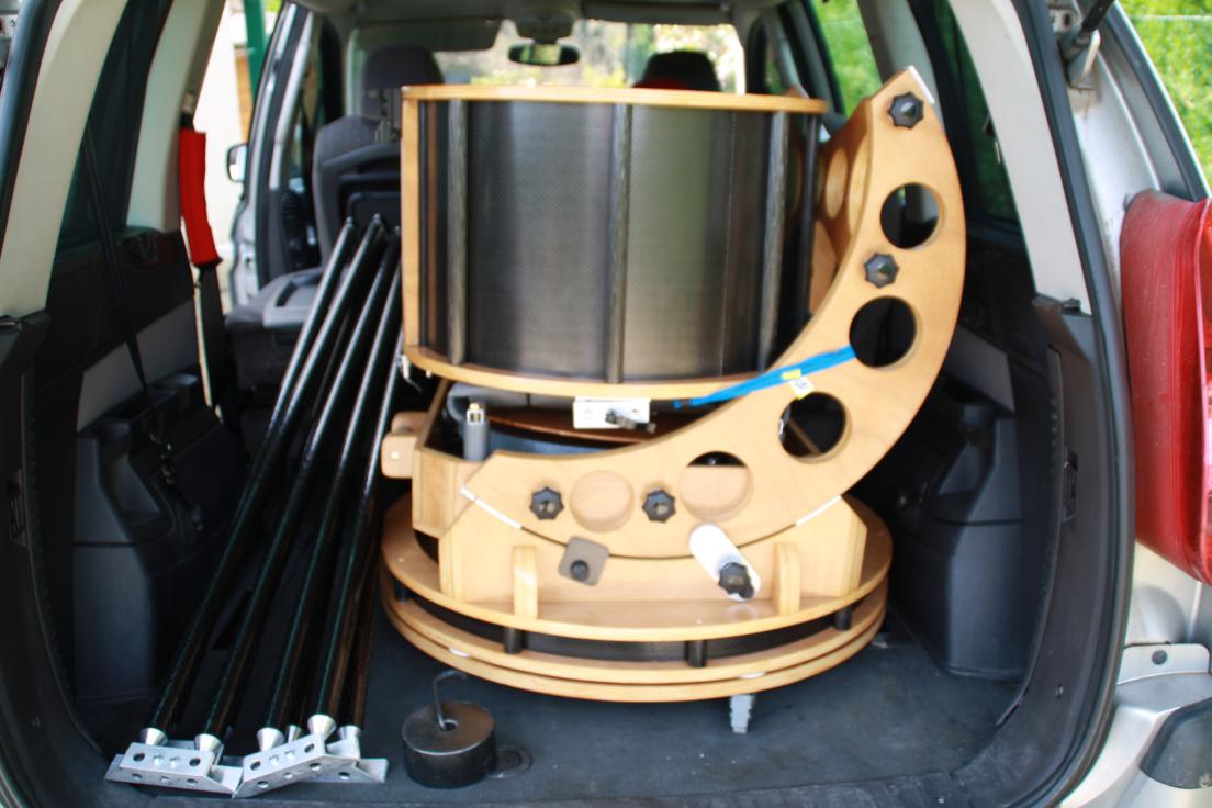

Question rangement il ne prend pas plus d'un mètre carré :be:
le voici près a embarqué dans la voiture : 5aa58376ab942_dobson500.1.thumb.jpg.8cdd6c249df60cb9c88aae817d50ad0e.jpg
la photo n'est pas très claire elle provient de mon téléphone :confused:
Une question d'ordre pratique :
où as-tu obtenu les têtes moletées ? Je n'arrive pas à en trouver ...
Tu trouveras ton bonheur sur le site de norelem.fr

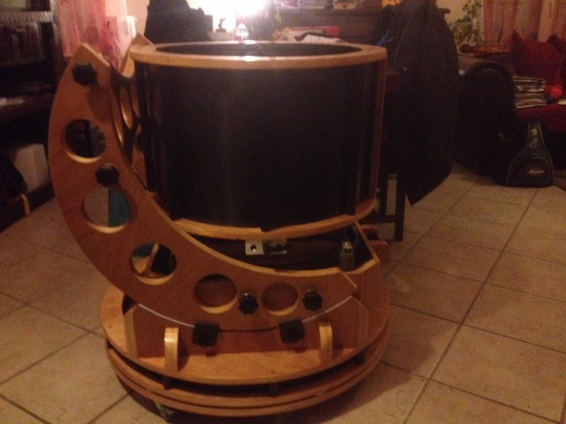

Magnifique, du début à la fin, quelle réussite, encore un sujet qui va finir dans mes favoris le jour ou je l'espère je me lancerai moi aussi dans l'aventure sciure de bois et copeaux d'alu :rolleyes: mais de façon plus modeste question diamètre;
B R A V O ! tu peux être fier
Bravo !! Très belle finition ! Les observations seront un régal
Parmi les qualités que j’apprécie beaucoup il y a la connexion équilibrée et symétrique des tubes sur la caisse du primaire, caisse très bas profil auto-rigide, belle poignée arrière, et le dessous bien fermé.
Chti Bilou des boutons moletés et autres manettes indexables, on en trouve ici. Tu en as même avec de l'inox. c'est pas forcément donné mais qualité aux petits oignons pour un beau télescope ;)

Mais voila un bel engin!
Pour aider à la mise en température du primaire, j'aurais fait un fond de boite ajouré. Rien de tel qu'un flux d'air sous le miroir pour une mise à température plus rapide.
Sinon, cela m'a l'air tout à fait parfait. Bravo!
Rien ne remplace la protection complète. Ajouré oui mais le mieux est l’ennemi du bien. L'optimale pour concilier protection et mise en température rapide c'est le capot amovible (via glissières ou "super scratch" et qui ne gênent en rien la collimation si elle se fait par l'arrière) pour que la protection du primaire par l'arrière soit complète
Modifié par maire
Protection complète ? pourquoi donc ? Faut pas exagérer quand même... Plus le miroir est à l'air, mieux c'est. C'est un principe de base. Ce ne sont pas les quelques poussières qui vont se promener en réussissant à remonter pas l'arrière en chicane (belle performance...) qui vont abîmer la surface du beau miroir... De toute façon, il y aura infiniment plus de poussières qui vont se déposer sur le miroir quand on observe... ;). Mais si on est vraiment un maniaque inquiet, un capot amovible au fond permettra de soulager adéquatement les inquiétudes de l'angoissé... :)
ma k'il est bô ! bravo !!!
des concepts éprouvés, mais surtout une surperbe qualité de réalisation et de finition (assez rare), c'est magnifique.
A voir à l'usage car en image, on ne peut tripotter (et rien de vaut le tripottage !)
- l'amortissement des vibrations/oscillations à forts grossissements,
- la tenue de la collim entre un pointage au zénith et l'horizontale
- la tenue du PO (sa plaque support) lorsqu'il sera chargé comme une mule
mais en tout cas 3x rien, et en tout cas remédiable dans tous les cas par quelques renforts jugés opportuns ou nécessaires.
Mais vu l'bestiaud, ça va le faire !
bon ciel, car n'est-ce pas le plus important de ce bô bouzin ?

Bravo , il est magnifique .... Cela doit être agréable d'avoir un engin pareil dans son salon...
Tiens , le ciel est clair et dégagé , si je sortait mon gros 500 qui "déchire sa race" ;)
Excellent travail ! :wub:
Je (re)trouve de très bonnes astuces pour gagner en rigidité, poids et volume. Le tout bien maîtrisé.
Un 500mm pour un poids de 45Kg moi je dis vraiment bravo l'artiste. En plus très belle finition de l'ensemble.
Bonne observe
J'en remets une petite couche, mais c'est vrai qu'il est très beau ce Dobson "maison". :wub:
Bravo l'artiste !
Et ça donne sacrément envie de s'y mettre, même si atteindre ce niveau de finition risque d'être difficile sans outillage adapté ! :rolleyes:
Vincent
Hello,
Je ne peux qu'abonder dans le sens des commentaires précédents: c'est un magnifique télescope que tu as fait là, avec en particulier une qualité de finition impeccable.

Bonjour a tous , enfin un beau soleil , après quelques dernier réglages , première grande sortie du 500 , une petite photo dans le coffre du 807 :
Bon ciel a tous!!:):)
