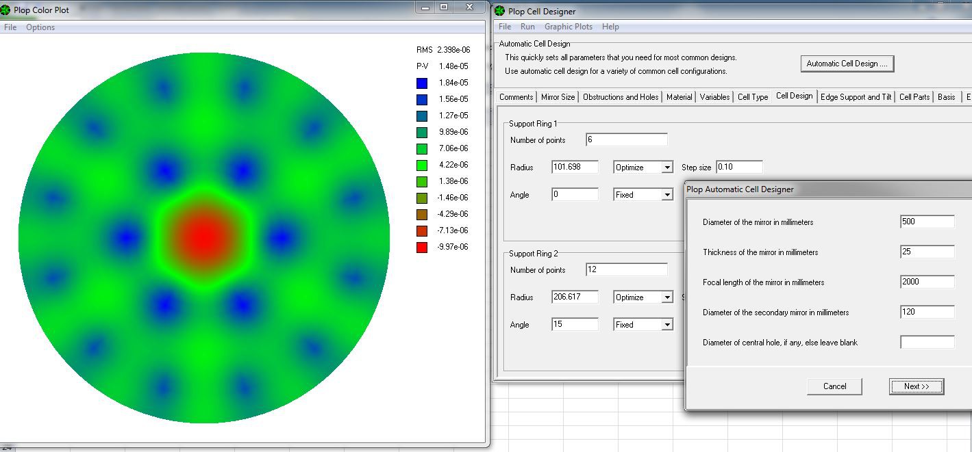

Oui j'ai bien dessiné 8mm de creux avec un dos plat.
Vais me renseigner pour savoir si l'arrière du miroir est plat ou si c'est un ménisque. Merci pour la remarque.
  • Réponses 90
Voilà les résultats de PLOP: calcul fait il y a presque un an déjà, pour 500F4 épaisseur 25 (à refaire donc pour du 30). J'avais supposé un fond plat; à vérifier.
